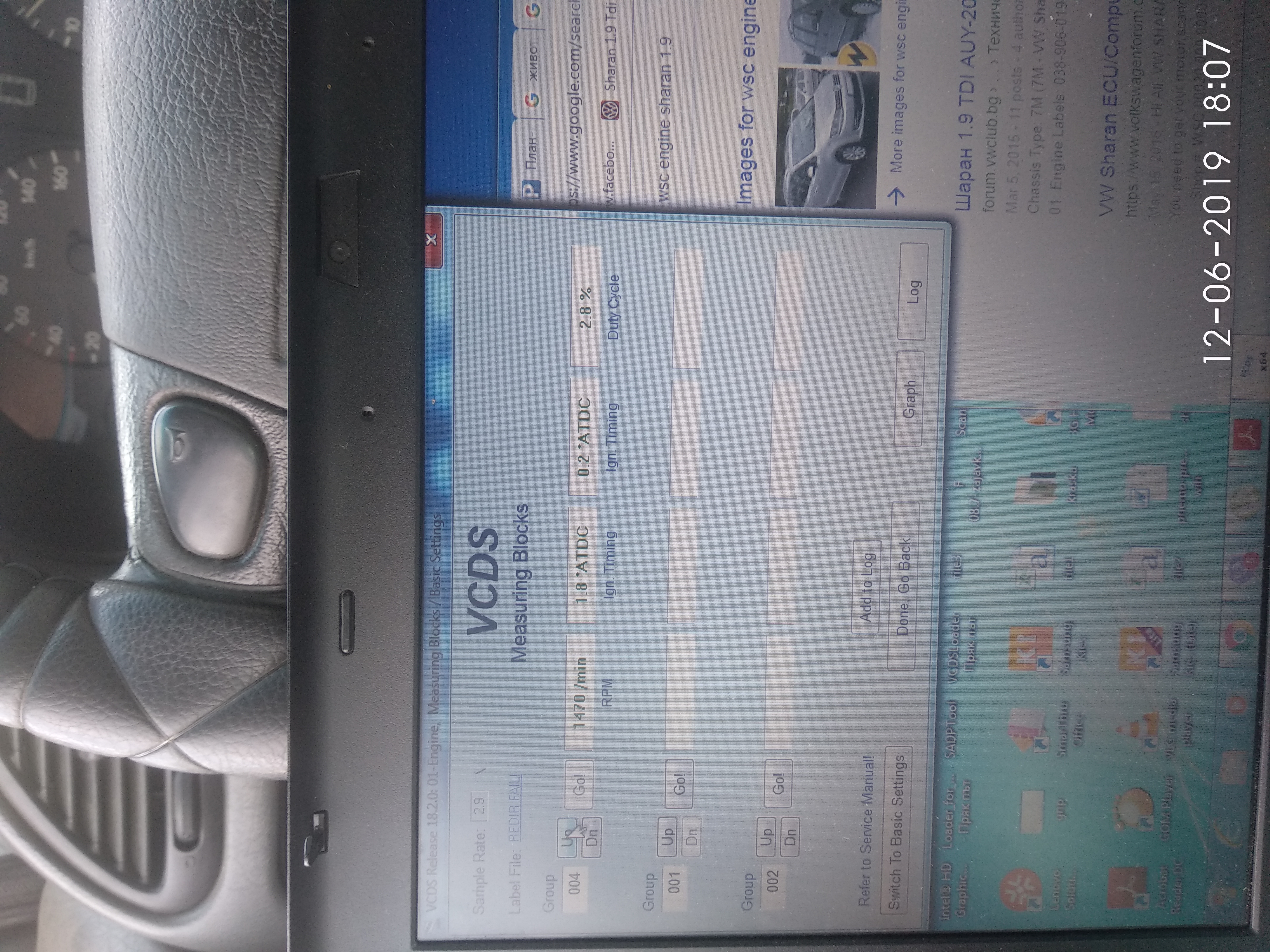

Проверих с ваг ком и по време на тест си играе до 17 градуса ,но ми направи впечатление на 4-ти канал при задържане на оборотите на 1500 ,втората колона е 1.8 ATDC ,а третата седи на 0 до 0.2 ,в смисъл такъв ,че осезаемо се разминават и при подаване на още газ до към 3000 оборота ги изравнява,това нормално ли е ?

Не е нормално. Трябва винаги реалното предварение (4та колонка) да отговаря на исканото (3та колонка).
А и до сега не съм виждал тоя мотор да иска впръскване след ГМТ (ATDC). Я виж да не показва някаква нереално висока температура на нафтата! В седми канал.

Мнениеот valioboy » Сря 12 юни 2019 21:49
За това говорим нали ?
