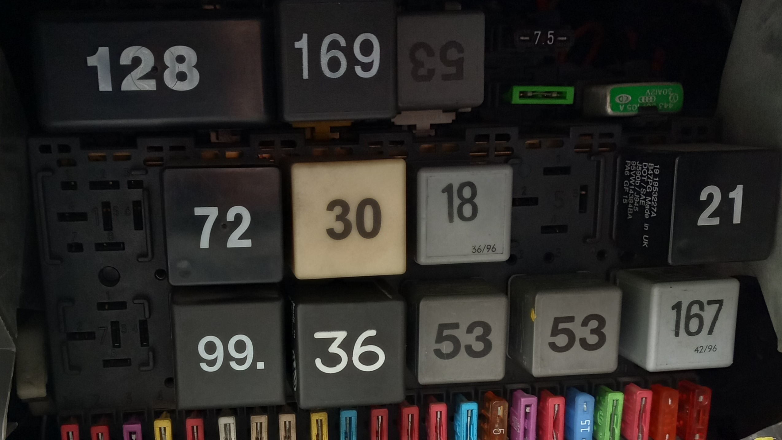

lub4eto написа:Днес пак угасна в движение. Може ли да прекъсва бензиновата помпа и от там да угасва, защото не я чувам да работи. Сигурно севсем слабо се чува.
Виж дали има искра, след като е угаснала в движение. Ако има, гледай помпата. Макар,че не е помпата , щом е "тука има тука нема". Помпата умира веднъж, и край! Пак казвам - датчик на колянов вал. Нищо че е сменяван, бързо умират, нали са се ментета 'афтър-таковата". На две коли ми се случи и все по тоя начин - върви ...и си еееее амата /угасне/.

Може ли инфо за реле номер 3 (30) дали е възможно от него да прави проблем. Пише ЕСМ реле, реле електроника на двигателя.

lub4eto написа:Може ли инфо за реле номер 3 (30) дали е възможно от него да прави проблем. Пише ЕСМ реле, реле електроника на двигателя.
Чел съм че прави проблеми като реле 109 при дизелите. Не пречи да го отвориш и да повториш всичките спойки .

Като го мърдам леко и колата гасне. Обиколих две морги и не го намерих. Разкрачих малко крачетата и ги зачистих и сега като го мърдам не гасне. Да чукна на глава, дърво и там какво ли още не но мисля на 80%, че проблема е там. Вчера дори не искаше и да пали от първи път. Понеже ме е страх да го отворя ще продължа да търся друго и тогава ще го отворя.

Търси по схемата на самото реле, аз вместо номер 53 за помпата в резервоара сложих същата схема но от опел. Схемата същата.

След като отново колата изгасна в движение се престраших и отворих релето. Оказа се, че има разспоени крачета и от там гасне, презапоих ги всичките и вече всичко е наред. За всеки случай си намерих и купих още едно за да ми пази страха. Окончателно мога да кажа, че проблема беше в релето с номер 30.
