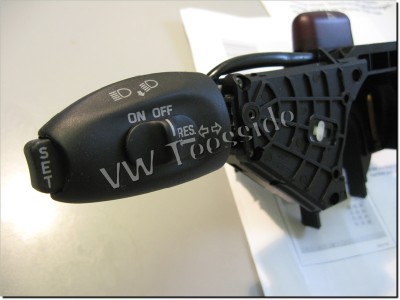

Бай Иван написа:По принцип с оригиналното ключе със set се намаля а с res се увеличава.
Това на каква кола е?
Защото въпроса ми е за Sharan 1997 TDI AFN
и схемата, която съм постнал е за такъв.
Аз сложих обикновени ключета и бутони да имитират работата на ключ Е45. При мен скоростта се ужеличава с натискане на SET.
Нарискане на RES връща до предишната зададена скорост (Например ако си сменял предавка).
Мисля, че намалянето на скоростта е с плъзгане на плъзгача рес в посока OFF (надясно), затова питам колеги с този мотор и оригинално лостче, дали е така?

Алхамбра 2005г.
При мен на оригиналното ключе под "set" има знак "-", а на "res" има "+". Мисля обаче, че темпомата е стандартен за всички коли от групата на VAG от тези години, а може и от преди това.

Това е лоста на шаран до 2000г. Няма символи + или -

:eek
При мен е така:
