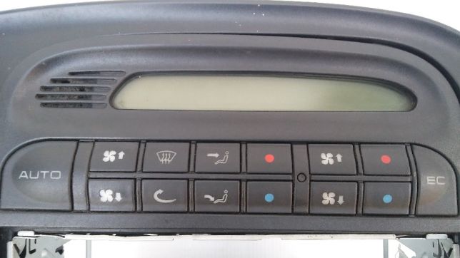

vinovniq, щракни една снимка на панела на климатроника да го видим какъв е

Ето снимка на панела за управление

Не можеш да управляваш задния вентилатор с този панел. Имаш ли врътки отзад горе на колоната?
такъв трябва да е панела за да управляваш задния вентилатор от него

Двузонов е , ако има отвори на тавана преди задните седалки. Иначе с двойния пенел си е за управление на топлото отзад на на вентилатора и клапата в левия отсек над калника.
При твоя случай отзад е зелено резисторно блокче за степените на вентилатора. С 2 -ен панел таралежа е червен

Същата като тази на снимката която си прикачил в горния пост

При самет щом с друг панел работи задния вентилатор - не търси проблем в окабеляване. Проблема е в твоя панел и инт. схема , която подава управление на електрония червен таралеж /MOS/. Нямам сега ел. схеми на кой извод на панела е управлението. Но тр. да се провери дали излиза упр. сигнал от панела към задния таралеж.

Проблема е решен.Било е сменено кодировката на климатроника.Преди беше 00001,а сега го направихме 00023 т.е двузонов дизел.
