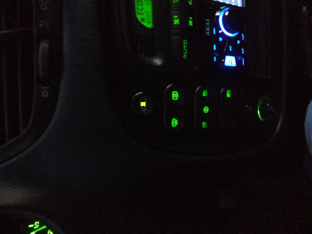

Мнениеот Пламен Тодоров » Чет 16 ное 2023 10:20
Ето
Пламен Тодоров
Мнения: 173
Регистриран на: Пон 09 яну 2023 18:14
Автомобил: Vw Sharan
Двигател: AVG 2000
Местоположение: Свищов
Re: Проблем с печка на VW Sharan
Мнениеот Пламен Тодоров » Чет 16 ное 2023 18:01

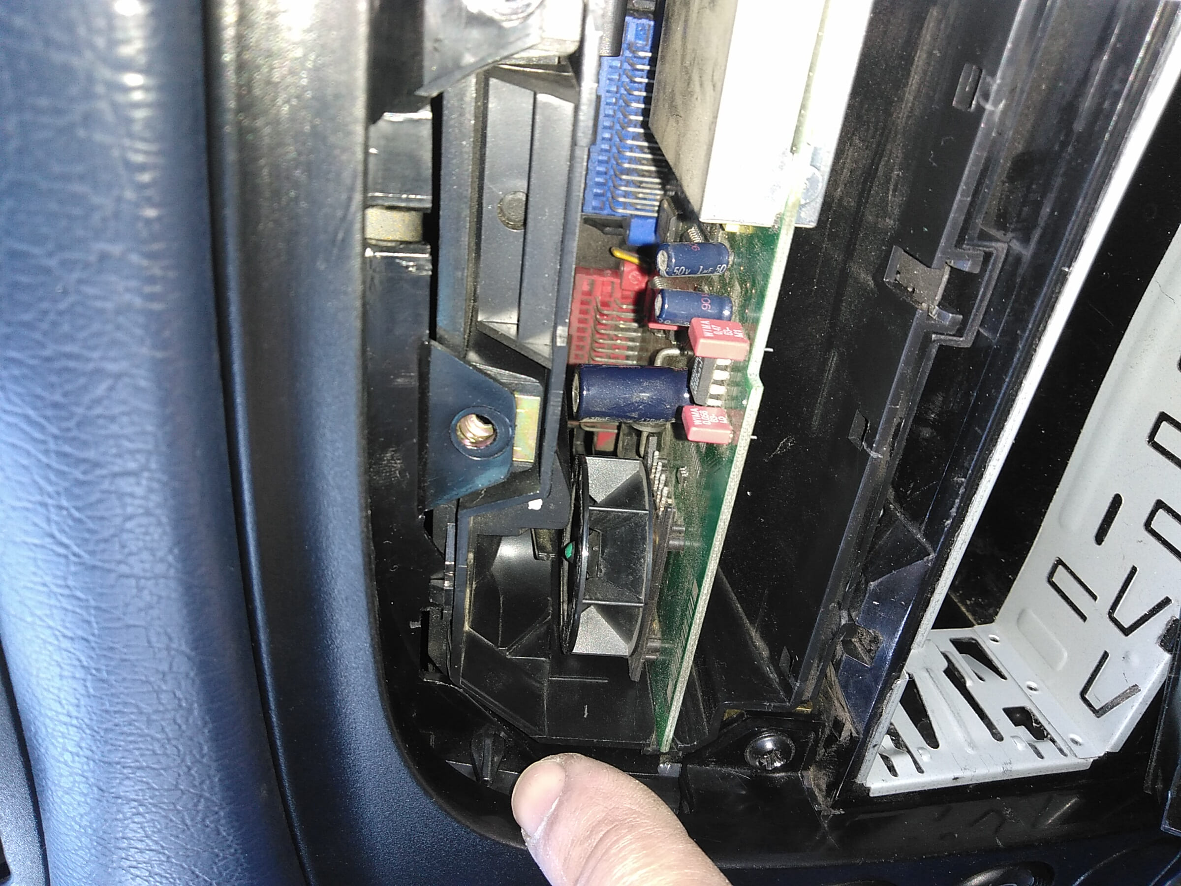

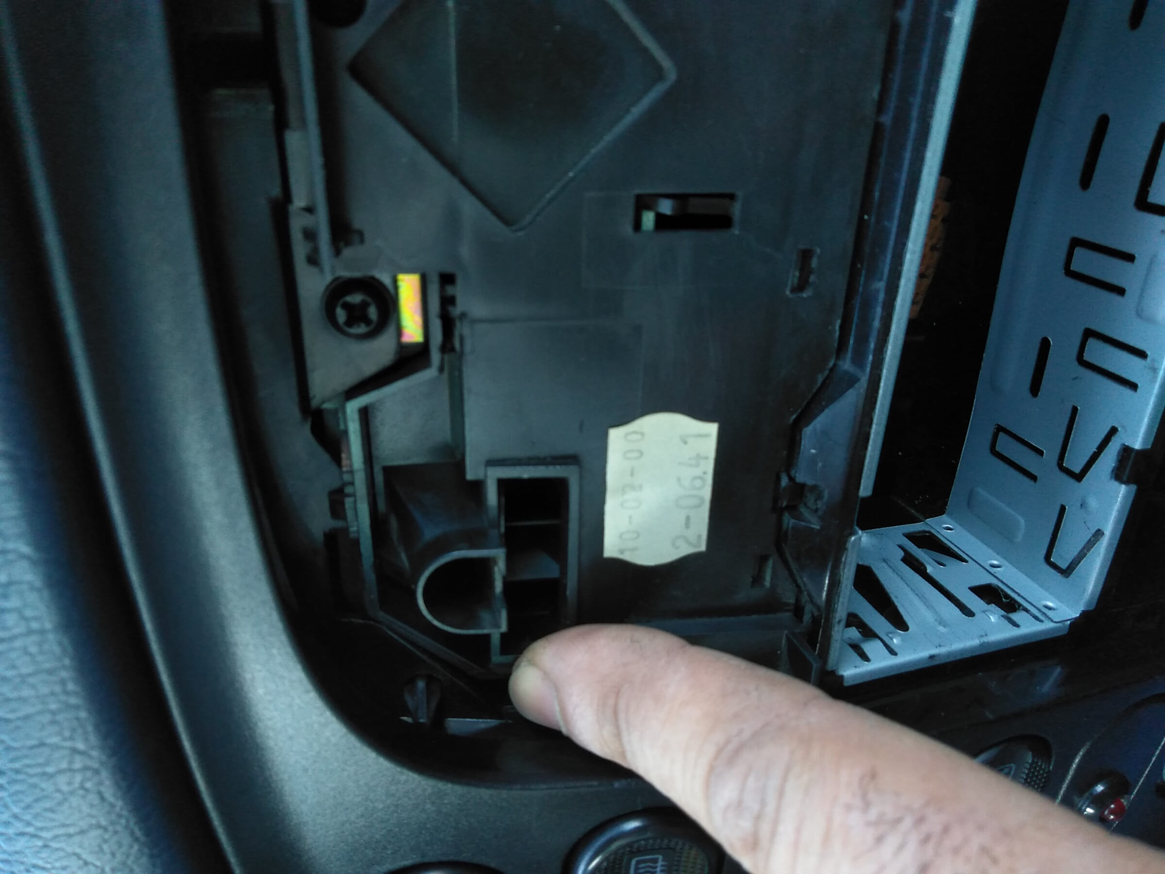

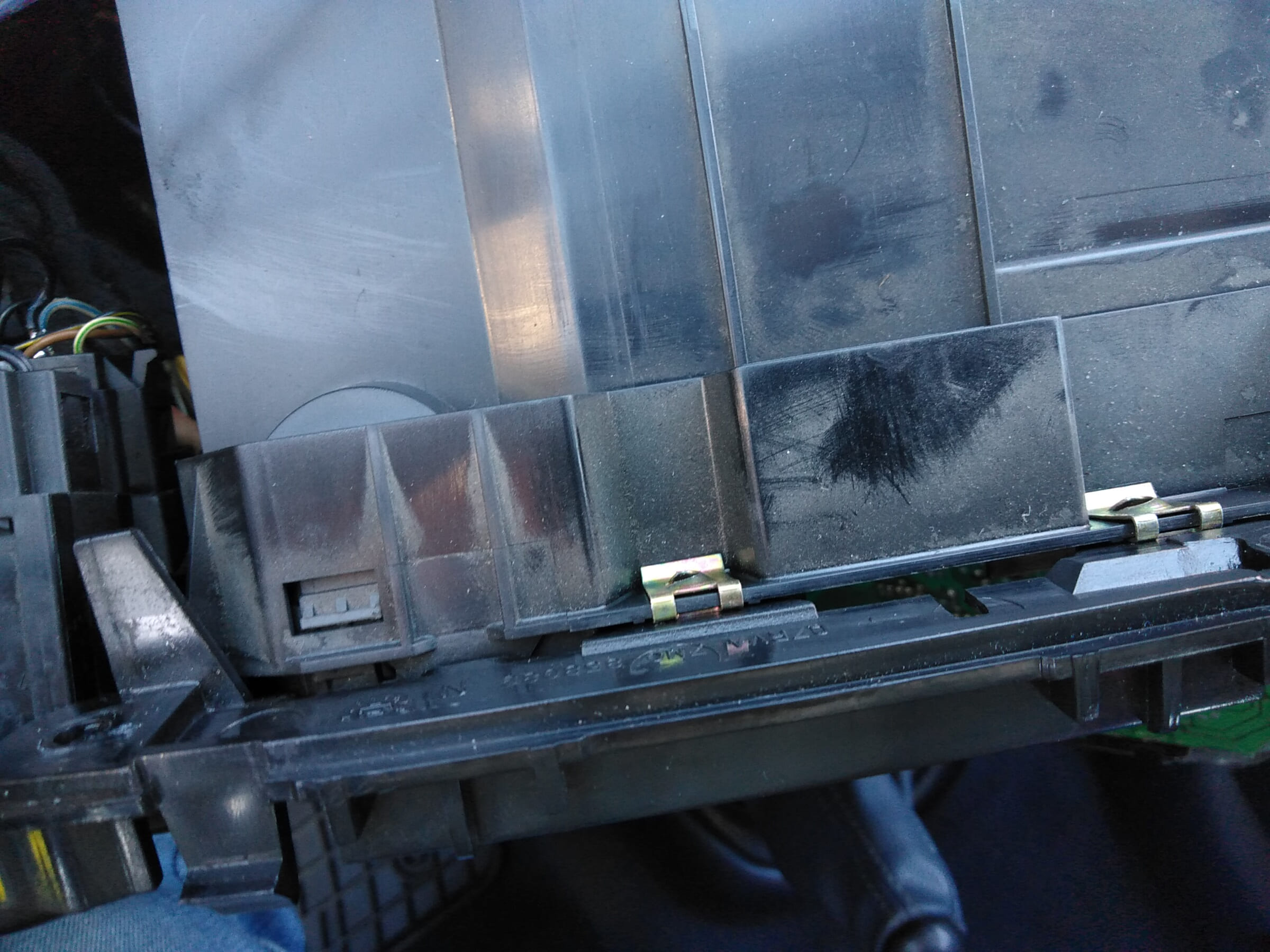

Ето го и проблемния бутон,свети малко по-светло зелено и дразни ама такъв диод имаше.Сложих му 3 волтов с резистор.Остана само да свържа бутона към термодатчика.Мисля да прекъсна изходящия плюсов сигнал след термото и да го прекарам през бутона.Така при наличието на плюсов сигнал ще светне и крушцицата в бутона,а и печката пак ще си работи напълно автоматично.Забравих да кажа,че си извадих климатика отново по моя начин.На снимките се вижда,че не може да излезе защото стои зад основната пластмаса.

Ако откриеш кабелите на термошалтера в сноповете под волана, ще се получи както си го замислил. :th_up
Мен ме домързя да ги търся и свързах бутона в снопа кабели в левия праг отиващ към печката, така че при натиснат бутон подава плюса за работещ двигател и като сигнал от термошалтера. Всичко работи добре докато не стане студено и се задейства термошалтера при натиснат бутон. Тогава като гасиш таблото угасва но двигателя продължава да работи (докато изключиш бутона). Първият път се ошашках и я угасих на скорост. Наистина е странно в сезона на непалещите дизели твоя да не иска да гасне :mhihi
Относно ваденето на климатроника, мисля пе са ти изпочупени повечето шипки на панела, щом успяваш да го извадиш на място. По спомен на мен ми трябваха няколко отвертки ка подпирам многото щипки за да мога да го сваля. И това при положение, че е изваден на тезгяха. На снимките ти се вижда, че двата винта зад панела са извън корпуса на климатроника. При ваденето натискаш мералната щипка от фолната страна и избутваш цялото устройство напред. Не е лесно защото отгоре има още 2 пластмасови щипки. За това иска доста усилие. Но така излиза цял. И тогава виждаш тея 2 винта на рамката.

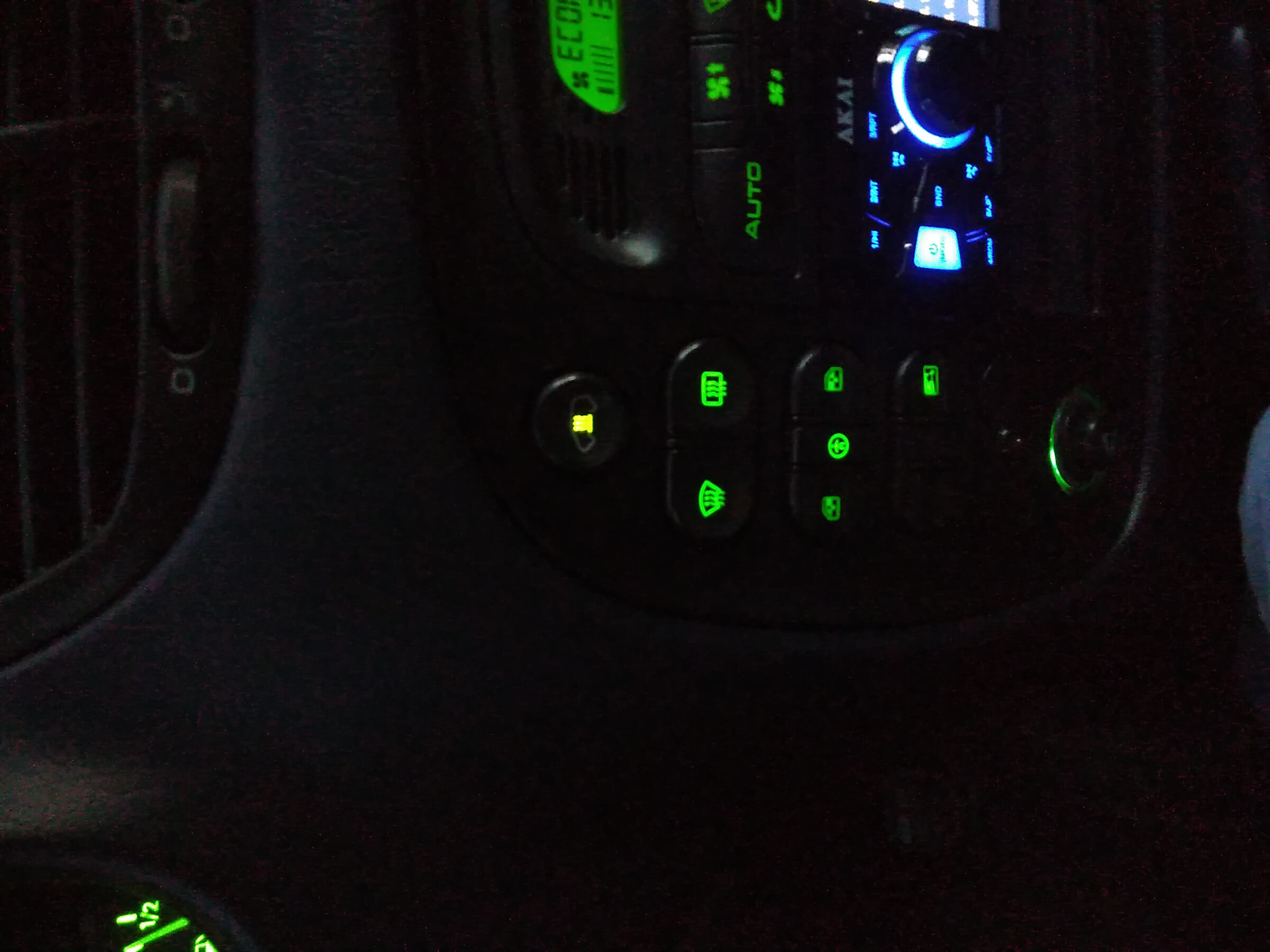

Мнениеот Пламен Тодоров » Нед 19 ное 2023 12:01
И така,проекта е завършен успешно.Вързах бутона както писах по горе и всичко е точно.Вчера сутринта и днес беше 5 градуса, и като натисна бутона лампичката му светва,което значи,че термодатчика е затворил.Печката си пали и работи супер,няма пушек и миризми,ама като работи се чува в купето,но това не е проблем важното е,че топли защото тази кола без печка не е добър вариант.
