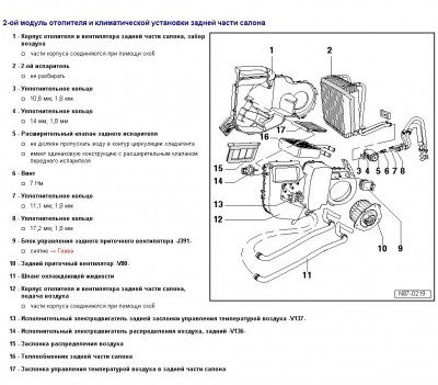

kiiko написа:@ тази задна клапа какво я управлява
поз.17 е клапата и 14 мотора.
