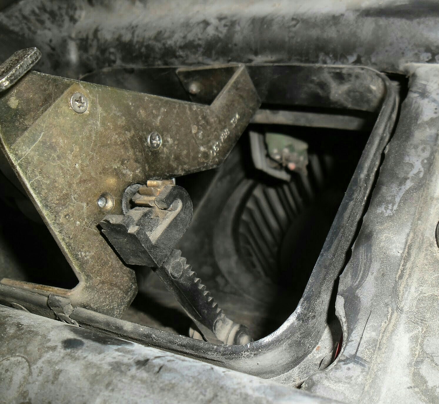

Аз имам такова ел.моторче за клапата за рециркулация.
Беше заклинило в отворено положение.
Развих болтчетата (внимателно, с магнитна отвертка, да не паднат долу), които държат моторчето и презацепих рейката (зъбчатката) с един зъб към по-затворено положение..
Тази зъбна рейка се плъзга в пластмасовата джаджа най-горе, която при мен е със счупено езиче/капачка.
Малко смазка и вече повече от 2 години си работи.
Може би, при вас е подобно.
