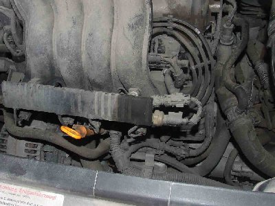

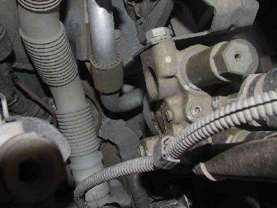

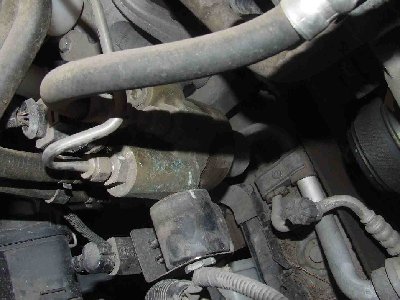

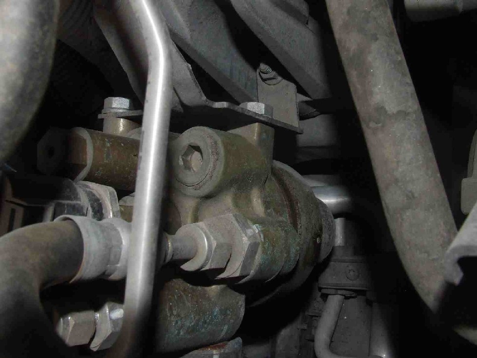

Ето и снимките на изпарителя и петното масло в началото на магистралата ниско налягане:
Моля знаещите и можещите за коментар на видяното от снимките
