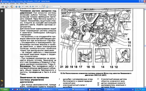

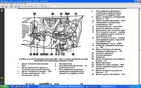

Има и 3 ти датчи за детонации поз. 16. Не влияе на палене и от него не загасва .
Датчик за 1 ви цилиндър - от него няма палене , ако се скапе - поз14
Наврян е на гадно място и масларите при невнимание го съветват.

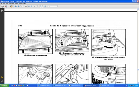

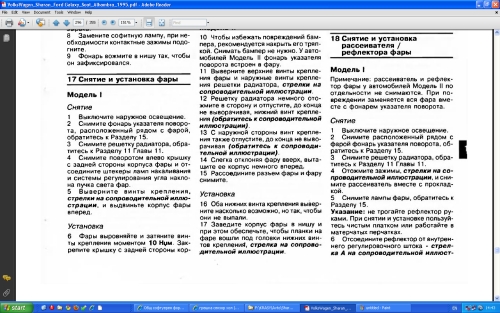

А ето и какво изнарових за Шарано Алхамбрите до 2001г - стъклата на фаровете неса залепени , а са с прокладка .
Идеално за вграждане на дневни светодиодни светлини без мъка. Раздел 18 точка 4 и фиг 18.4
