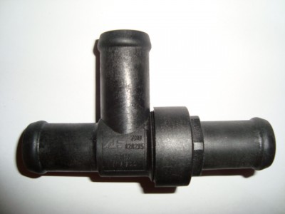

kris11
Мнения: 13541
Автомобил: VW Sharan 7M8
Re: Проблем с печка на VW Sharan
Мнениеот kris11 » Чет 27 дек 2018 12:00
Прикачвам снимка на тройника за задното парно
