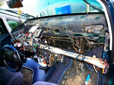

относно климатроника ще се вкараш в голяма гимнастика.Тези клапи,които в момента си ги управляваш с жила при климатроника е с вакуум.За монтиране на цялата карантия ще се сваля и таблото.Пак казвам не е невъзможно,но си е играчка,помисли си пак преди да разбуташ всичко.
