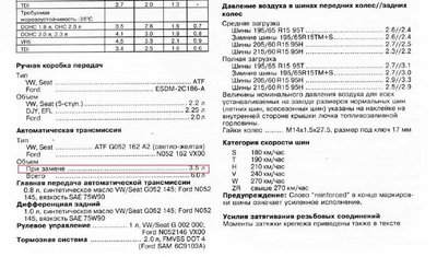

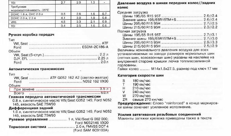

Здравейте!Някой може ли да ми каже колко литра побира автоматична скоростна кутия на VW Sharan 1996 2.0i ?

Благодаря ☺
