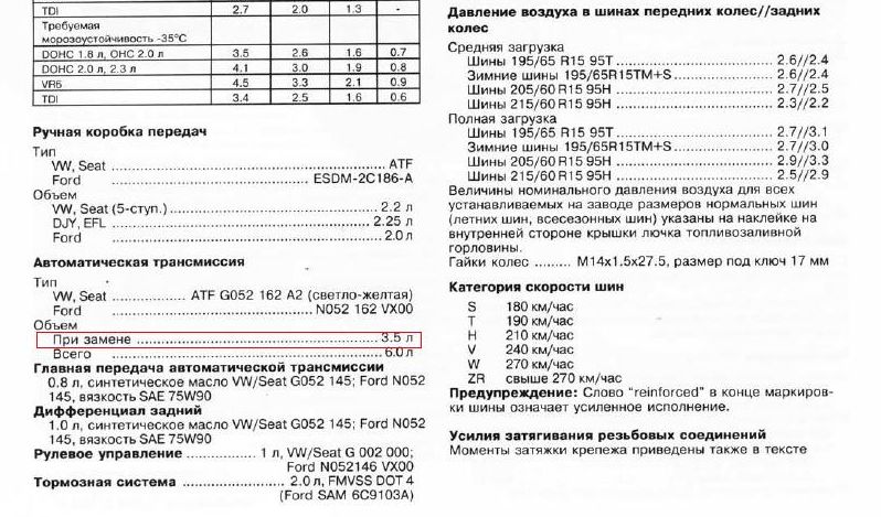

Здравейте!Някой може ли да ми каже колко литра побира автоматична скоростна кутия на VW Sharan 1996 2.0i ?

Мнениеот Mihailov78 » Сря 22 апр 2015 0:15
