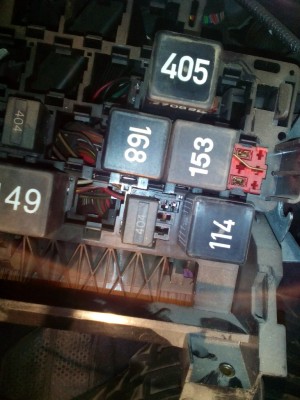

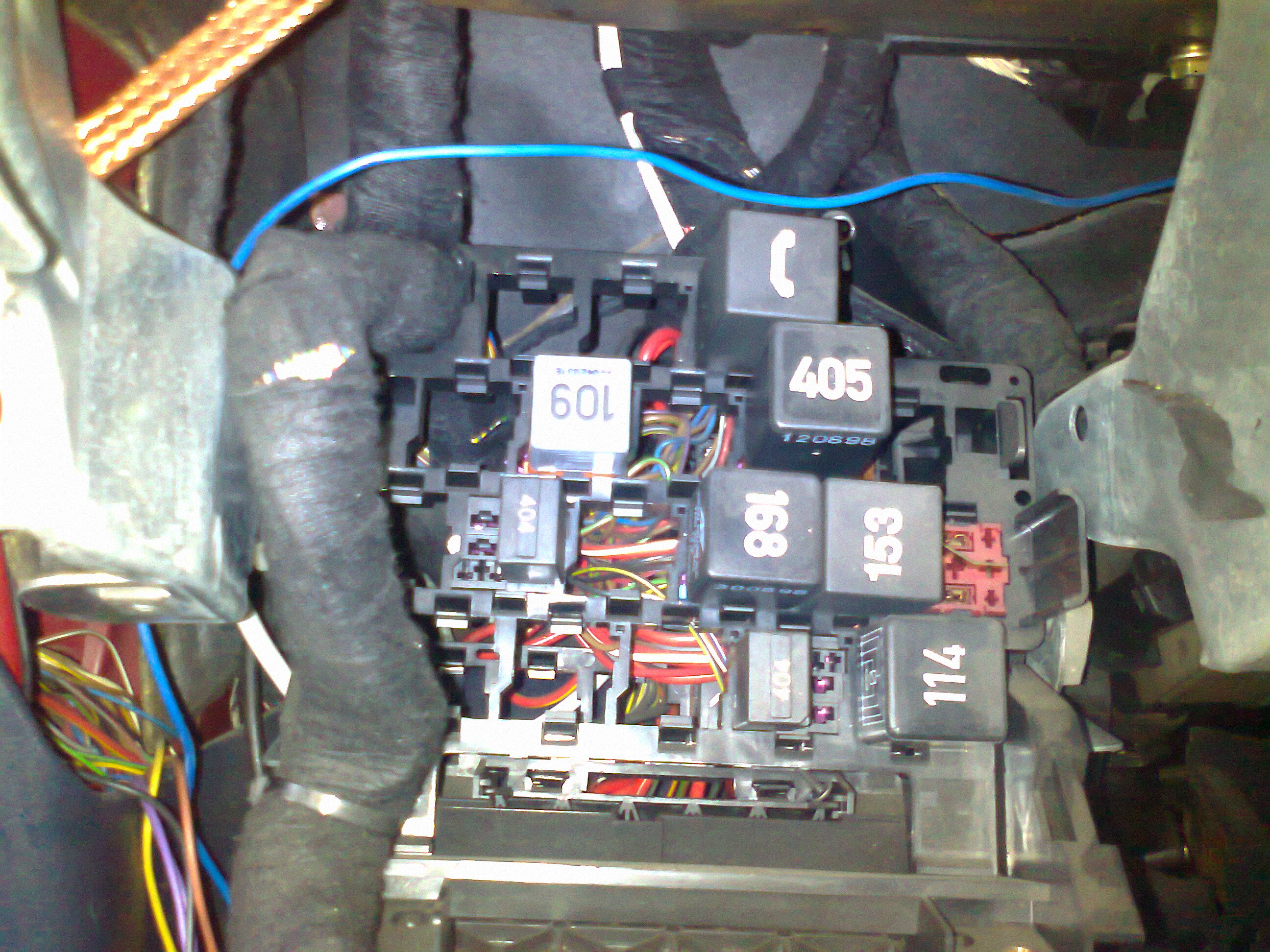

Таблото с предпазителите.
Отваряш капачето и го дърпаш да се махне (дърпай смело към седалката)
От там от двете страни на таблото ще видиш идни бели... щипки, да ги наречем.
Освобождаваш ги и накланяш таблото към теб.
Появява се следната гледка :scare3
Реле 109 си се вижда горе, в ляво.
Тъй като всеки все него наплюва за всички възможни и невъзможни проблеми по нашите Сафриди - реших да го дръпна и да видя що за сложна извънземна технология ще да е в това кутийче...
Оказа се... най-обикновено реле! :eek
На времето в Жигулите релето беше с по-висока степен на сложност, защото освен двете управляващи крачета, имаше и 2 независими комутиращи.
Тук май не бяха независими, ама нейсе!
Тааа... просто пробвай да бръкнеш и да видиш добре ли е вкарано в гнездото първо това реле :c020
Ако трябва, после го отвори и виж да няма нагар по пъпките.
Аъъъ... май трябваше да се свали и пластмасовата кора над педалите

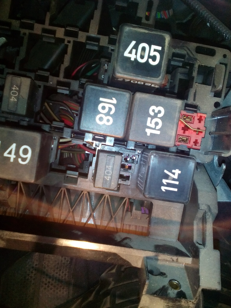

При мене това реле е под тези релета
