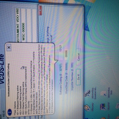

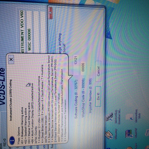

Едва ли ще сменяш табло. За съжаление аз продадох колата миналата година. Всички екстри на таблото на Шарана са кодинг 31. Сега таблото ти вероятно е с кодинг 13 (ако имаш борд компютър), +16 е за външен дисплей (това, което ни трябва), а +2 е за лампата на коланите = кодинг 31, ако не искаш лампа на коланите = кодинг 29.

кодинга ти е верен аз активирах всичко но моят кодинг по ваг е до 15 с фиса а аз добавих и 16 за навигация и го прие но непредава на фиса радиото ся намерих че има инсталация за телефон , антена на тъвана ма под седалката го няма модула

Rem-C е за бутоните на волана, а ENA, CLOCK и DATA са за FIS-a. Владко ми окабели последните 3 и ги върза към определени пинове на таблото. Освен това тогава бях с друго радио и не можах да тествам. Когато закачих една Gamma се оказа, че пак не ми тръгва FIS-а. Тръгна чак когато добавих 16 на кодинга на таблото.
