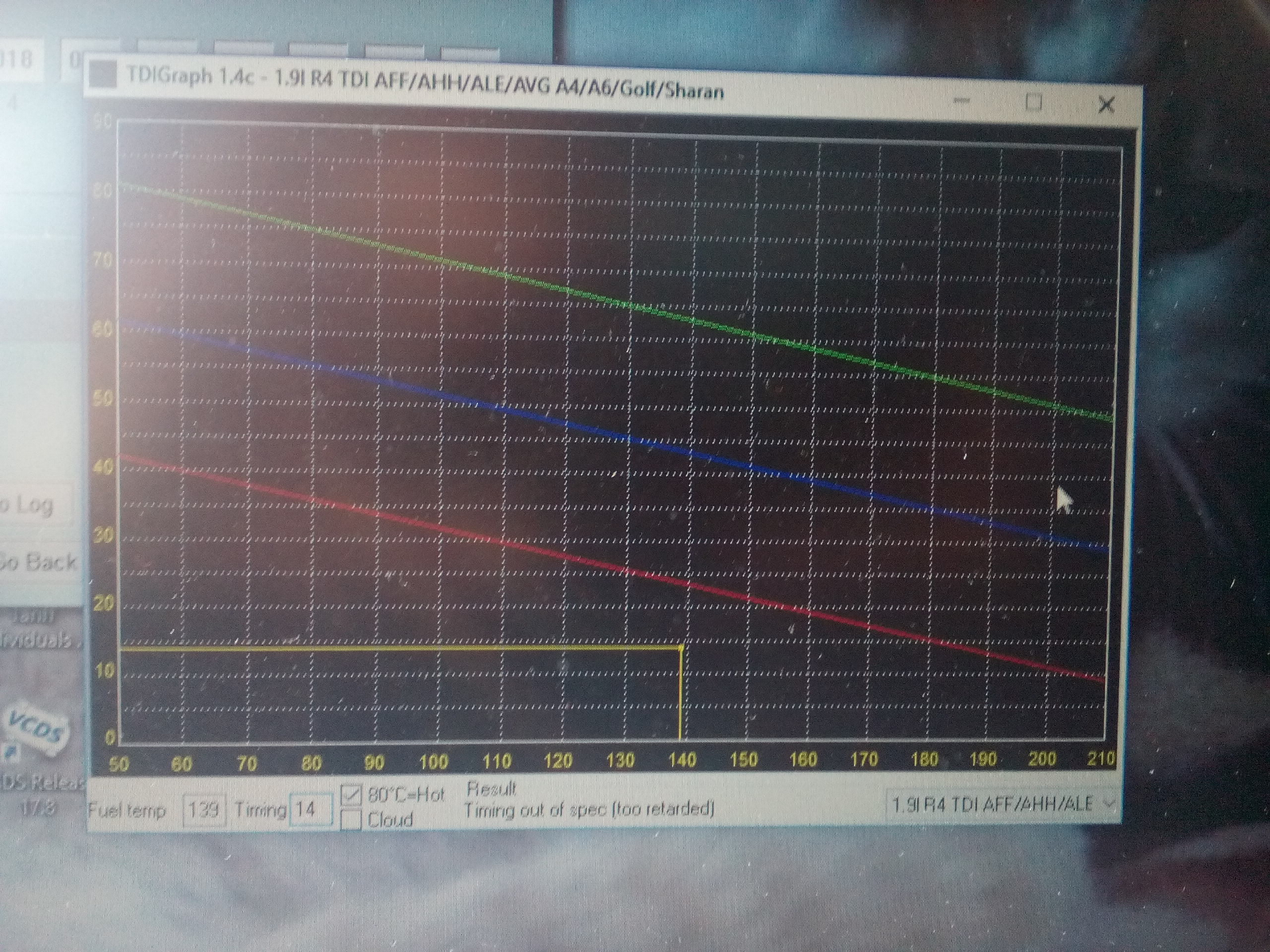

Колеги купих си VCDS кабел за диагностика. Проверих тайминга. Ето как е: . Дали затова изпушва бяло като я запаля и тресенето да се получава от това. Колата също е леко мудна

Ами може и от това да е. Ама защо се е изместила? Провери дали не е разхлабен болта на зъбното колело!
