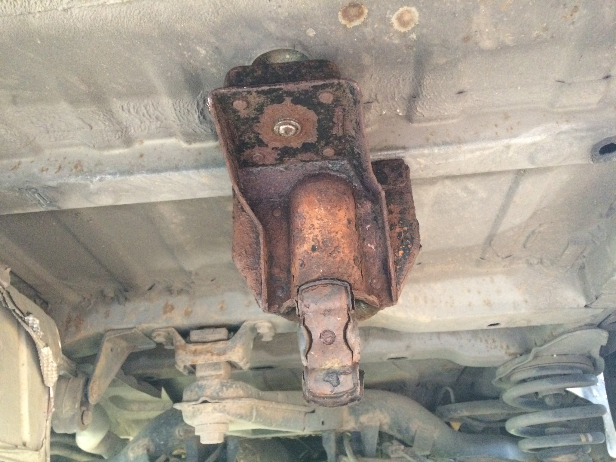

Днес абсолютно случайно ми попадна механизъм , но от кола преди 2000 г.
Подариха ми го - целият е ръждясал и буквално се "люпи" , но за всеобща изненада работи
В момента е накиснат в WD40 , да видим дали ще излезе заек от тази трънка.
Все още не съм го пробвал дали става на моята кола , видимо са различни двата вида механизми , но все пак са на един принцип.
Предполагам че закрепването им е различно и не съвпадат фабричните отвори , така ли е ?

kiril_kirilow2 написа:Предполагам че закрепването им е различно и не съвпадат фабричните отвори , така ли е ?
Някой пробвал ли е ?
Не съм , моя замина към колега. Но провери дали котвата се затваря или е блокирала. Аз директно свалих механизма с гумата. Котвата яде доста бой и пръскане докато се поззатвори и извадя джантата от отвора при затворена котва. Накрая яде горелката ОгИнЯ помогна .Резервната гума е набор на автомобила и до 09.2011г. не е сваляна
Джантата директно на песъкоструй .Офф днес си намерих 1 бележка - разстояние м/у крепежните отвори 120мм / но не съм писал дали е на квадрат /120х120 /

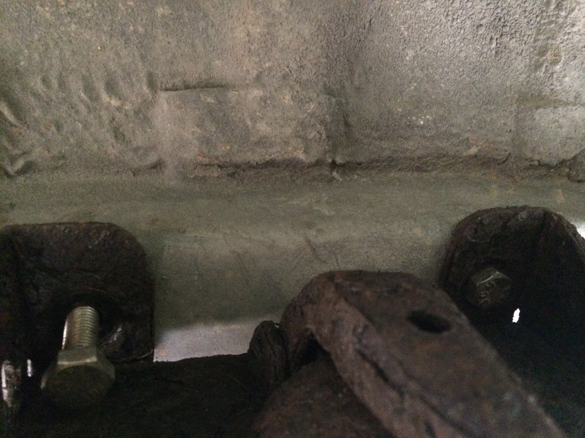

Пробвано и доказано - Механизъм за резервната гума на Шаран до 2000 г , става перфектно за Шаран 2003 г.
Няма нужда от никакво преправяне всички отвори пасфат перфектно.
Обмислям варианта да го "пръсна" с нещо - спрей боя , някой май ми беше казвал , че има такива със грунд , боя и ръждопреобразовател.Не ме интересува толкова външният вид , колкото да го запазя от още ръжда.
Обмислям варианта и да напълня механизма и изобщо целият да го покрия със смазка , не знам дали това последното е добра идея , защото ще е изложен на външни условия и дали прах , кал ...... няма да направят от смазката нещо като шкурка което да го прецака.

По самата котва и по нещо като планката над нея ( която служи за законтряне ) има останали гуми , в не много добро състояние, но има.
Иначе в момента механизма е намазан дебело с Протекта 3в1 и чакам да изсъхне , вече 5 ден.Времето е гадно и трудно съхне.
За смазка си мислех - Силиконов спрей , мога да го окъпя в такъв , евтини са 4-5 лв.Мисля и джантата да напръскам хубаво с спрея.
За съжаление до "твърда оръжейна смазка за консервация" нямам достъп , а и доколкото имам някакъв спомен , тя цапаше доста и много трудно се почистваше.
Имам навика поне веднъж годишно да проверявам резервната ми гума в какво състояние.
Така , че при тази проверка ще раздвижвам механизма и ако се налага ще смазвам отново.

Официално , вече имам резервна гума.
Монтирах механизма и поставих гумата.Гумата е 205/55/16 и се събра без никакви проблеми.
Пробно я пуснах малко , не до край и после я "навих" обратно - никакви проблеми , всичко работи перфектно.
Снимки нямам , но всичко е като на по горните снимки , само механизма е боядисан с Протекта 3в1 и го чаках една седмица да изсъхне , но в това време не изсъхна добре.Монтирах го леко лепкав.
Относно смазването - напръсках обилно със силиконов спрей и механизма и джантата.
На пролет ще проверя ( ако дотогава не ми се наложи ) как е механизма и как е резервната гума , ако се налага ще смазвам пак и пак ще боядисвам.

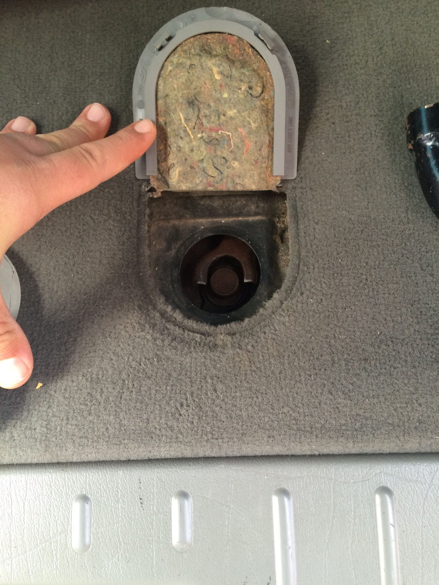

Re: Закрепване на рез.гума без механизъм VW Sharan ASZ 1,9 TDI 2003 - Решено
Такааа да споделя развитието - 2 години по късно , механизма още работи и държи гумата.
През това време не ми се е налагало да сменям гума , но 3-4 пъти проверявах състоянието на резервната гума преди по голямо пътуване и всичко беше Ок.
Не знам къде попаднах на идеята , че трябва механизма самичък да си "придърпва" гумата , а не да набуташ всичко под колата и да започнеш да навиваш. В този момент било най-опасно да прескочи/оплете/ прецака нещо ...... затова когато падне на земята започвам да дърпам гумата и се старая въжето винаги да е изпънато. При сваляне на гумата я държа почти постоянно под напрежение/изпънато въже.
Връщането на гумата е по обратният ред.
Засега всичко е Ок.
