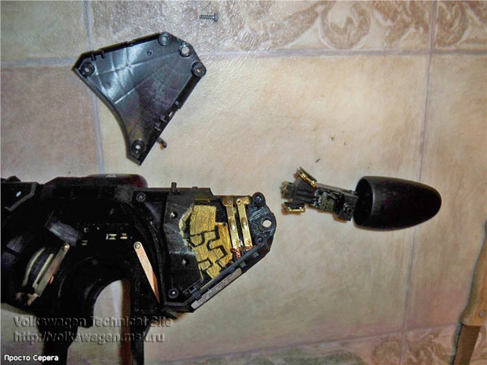

toni82 написа:За да сваля корите около лостчето наистина ли трабва да сваля първо волана?
не. Дърпасш волана към теб и с плоска тънка отвертка лекичко надигаш щипките на капачката..Обаче в този студ не те съветвам.
Бях качвал снимки във форума за лоста със снета капачкя.
Не се сваля и долната кора .Има винтове на капачето.
Аз на място правих ремонта без сваляне капаци около волана. При мен беше откачена точкова заварка на 1 я гъвкав проводник.Той от вибрации даваше контакт понякога. А снимката е от другаде.
Намерих я :cry
