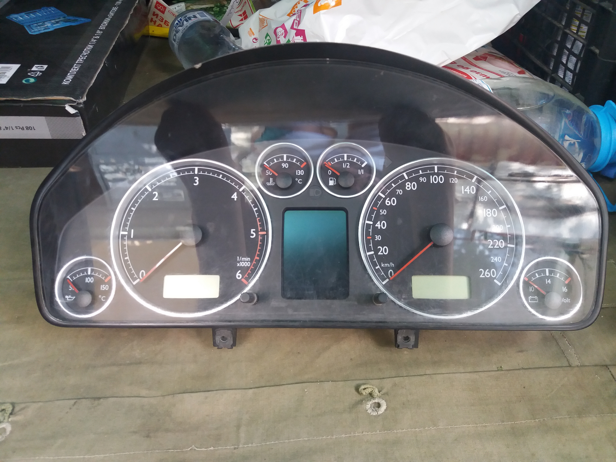

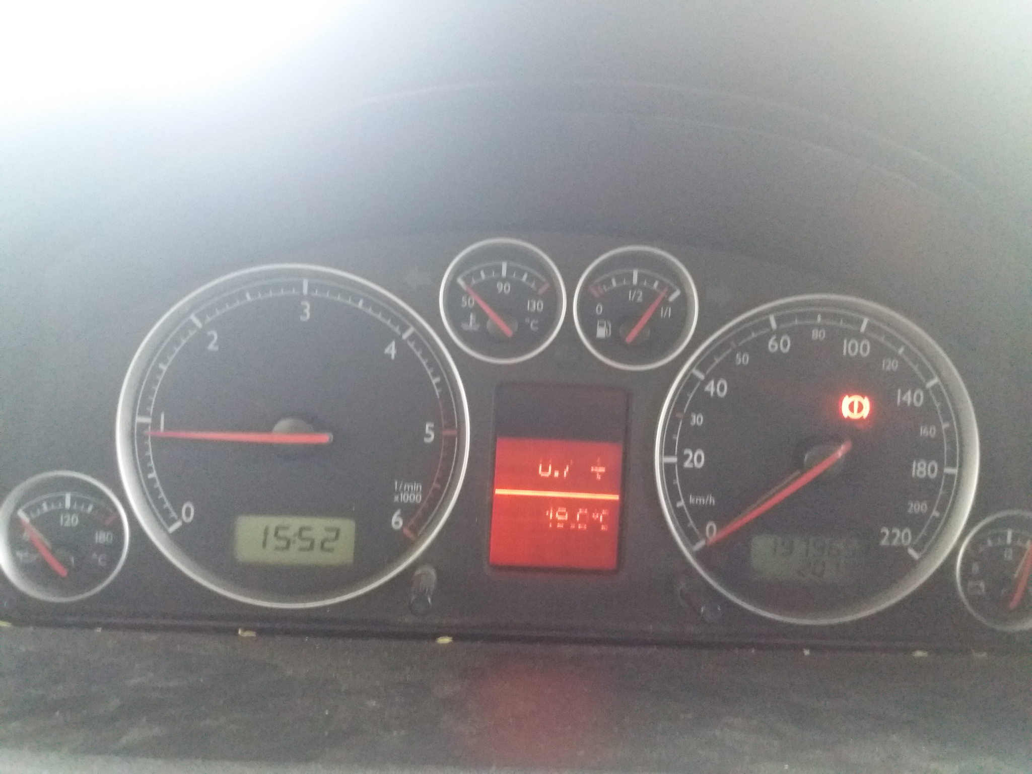

Колата е vw sharan 2001 1.9 tdi 116 pd.
Смяна на километраж.
моя километраж е до 220км иначе е с големия фис дисплей с уредите за температура на маслото и волтомер.
И аз миналата седмица вземах друг километраж същия само че до 260 км хубаво всичко но само че скоростомера отчита 20.30 км повече. Ако може някой да ми помогне ще съм много благодарен.

просто е... компютъра не знае, че си сложил километраж до 260. той си знае фабричния, който е 220. Стрелката на километража се движи по пиксели в проценти, които са на лента магнитна там зад стрелката и са от 0 до 100%. И двете табла са на пиксели(импулси) от 0 до 100%, ама 2рото е до 260км/ч. Демек караш със 110 със старото табло - тва са 50% от 220, но по новото табло ще отчита 130 км/ч. 50% от 260 са 130км/ч. Това се оправя с ваг ком, ама незнам как. :beer
