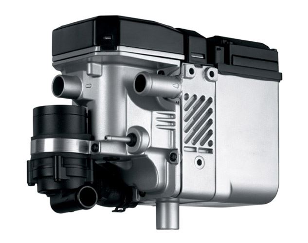

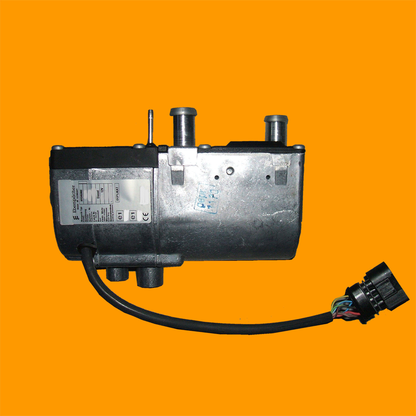

Привет колеги.Някой подменял ли е оригинално монтираният eberspacher hydronic D5WZ воден донагревател на wv sharan II, със webasto thermo top C.Благодаря предварително

Termo top C цифрова (управление с таймер, W-bus сигнал) или аналогова - управление с директен плюс, копче, дистанционно ?
Ще смениш горивната помпа и евентуално управлението (таймер), ако е цифрова.
Маркучи, ауспух ще си запазиш.
Ако ще е автономна, трябва и допълнителна водна помпа.
Телефона от снимките твой ли е?

Re: webasto вебасто с eberspacher ебершпахер vw sharan-подмяна на печка
Това ми се изясни,но мястото на печката същото ли си остава?Или се премества в някой от предните подкалници?
Няма причина за преместване, освен ако имаш желание за промяна на начина на отопление - двигател, купе...
Забравих планката за монтаж - ще ти трябва нова за Вебастото. Според зависи, и заварчик евентуално.

georgebonev написа:Termo top C цифрова (управление с таймер, W-bus сигнал) или аналогова - управление с директен плюс, копче, дистанционно ?
Благодаря колега.Вчера успешно монтирахме вебастото.Имаш кана вино с мезе да вземаш от мен,когато се видим.Поздрави и Весело посрещане на празниците.
