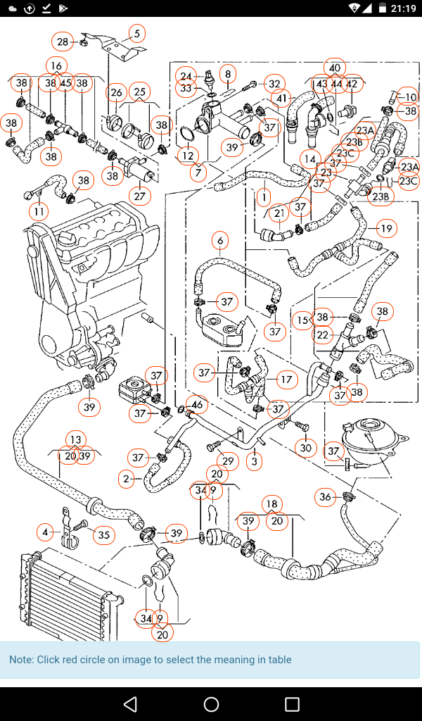

Колеги моля някой с алхамбра или шаран 1.8т. Ако му е удобно да премиери температурния датчик, колко килоома показва и дали нещо показва въобще, че днес взех оригинален от порше, но нищо не показва като го меря и новия и стария. Става въпрос за този до допълнителната водна помпа кафяв на цвят. Другия за таблото сивия си показва 700ома при 70 гр., и работи. Моля приемам всякакви мнения по въпроса. :gruebel

Колега, този датчик до допълнителната помпа дали не е за включване на тази помпа????
Датчик за измерване има някаква стойност на съпротивлението в зависимост от температурата - аналогов датчик.
ДИГИТАЛНИЯТ датчик има контакт, който се включва при дадена температура.

23A е този на допълнителната помпа( thermal switch
for models without auxiliary heater) а 42 е този преди радиатора за парното (temperature sensor
for coolant temperature gauge
for vehicles with electroni- cally regulated air condit.)

Мисля че 42 е датчика виновен за това че сутрин не ми държи обороти и гасне при студено време.А другия идея си нямам за какво е и как работи

Мнениеот radotom » Съб 25 ное 2017 21:38
Ми как ще премериш, като не си загрял колата достатъчно
Ръгни нещо, да заклиниш термостата да не се отваря, запали и след време ще отчетеш! :Mr Green Fun
Баш там, от където си взел картинката, си пише!
100/95С
Това ще рече, че включва на 100*С и ще изключи, като падне температурата на 95*С
С други думи - аз лично бих предпочел да не го проверчвам на колата този датчик :mhihi :mhihi :mhihi

Почвам вече да вдявам и май съм объркал датчика за съжаление :banghead

ivuchev написа:Мисля че 42 е датчика виновен за това че сутрин не ми държи обороти и гасне при студено време.А другия идея си нямам за какво е и как работи
Хааааааааа честито. Мога да спомена само ,че ще благославяш цели поколения конструктори :Mr Green Fun . Кой болен мозък е измислил да го навре там ? Ама при теб няма страшно само ще сваляш трапеца на чистачките - нищо работа . :Mr Green Fun
Обаче , ако допреш до смяна на радиаторчето на парното ще си в екшън- 3 скоби една до друга на много " удобно" място. Чудя се с какви клещи се работи по него.
Като ще сваляш трапеца - направи профилактика на ябълките му / смазване, както и на отливките през които излизат осите за чистачките. Бай Иван ще ти е от полза за трапеца на модела след 2001г.
Защо бе Радо - тъкмо ще си направи профилактика на трапеца :wink какво толкова му има - за няма и 15 мин трапеца е долу. Толкова е лесно .
