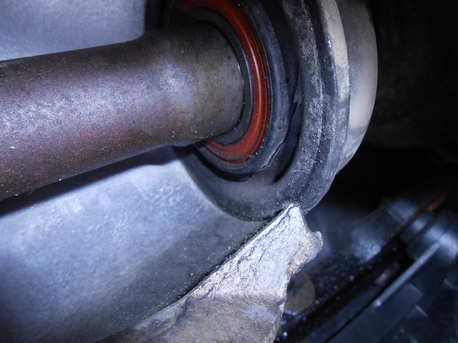

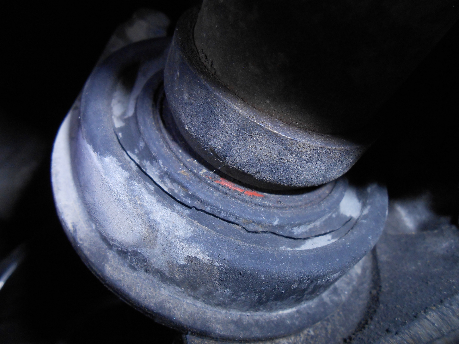

Както се вижда от заглавието изтече маслото на скоростите на шарана. Днес ми остана време да видя какво се е случило. Установих, че теча е от семеринга на диференциала към дясната полуоска, тази която е с междинен вал и висящ лагер. Установих също, че тампона на лагера се е откъснал наполовина, и предполагам че заради него междинния вал е биел и е предизвикал теча от семеринга. Долях литър масло, нивото вече е почти до пробката. На място не тече, явно теча е в движение. Ето снимки от двете страни на висящия лагер:

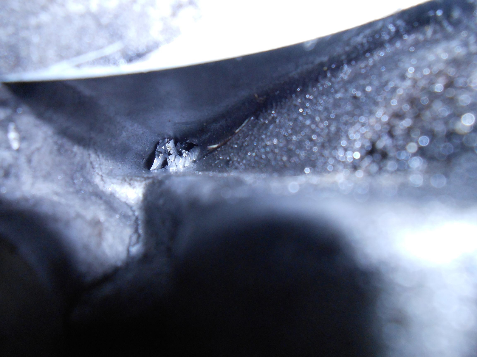

В петък след работа сглобих колата. Направих пробно кръгче и открих че тече в движение. На място не тече. Реших че съм прецакал семеринга при монтажа. Купих си прост семеринг за скорости CORTECO 40/55-8 и днес пак се гмурнах под колата. Свалих полуоската, източих маслото, Извадих междинния вал и стойката му. И какво да видя? Семерихга здрав а около него сухо :banghead Почнах да търся от къде тече и между две ребра на диференциала видях нещо да блести.
Наврях ендоскопа там понеже достъпа е отвратителен и едвам се вижда

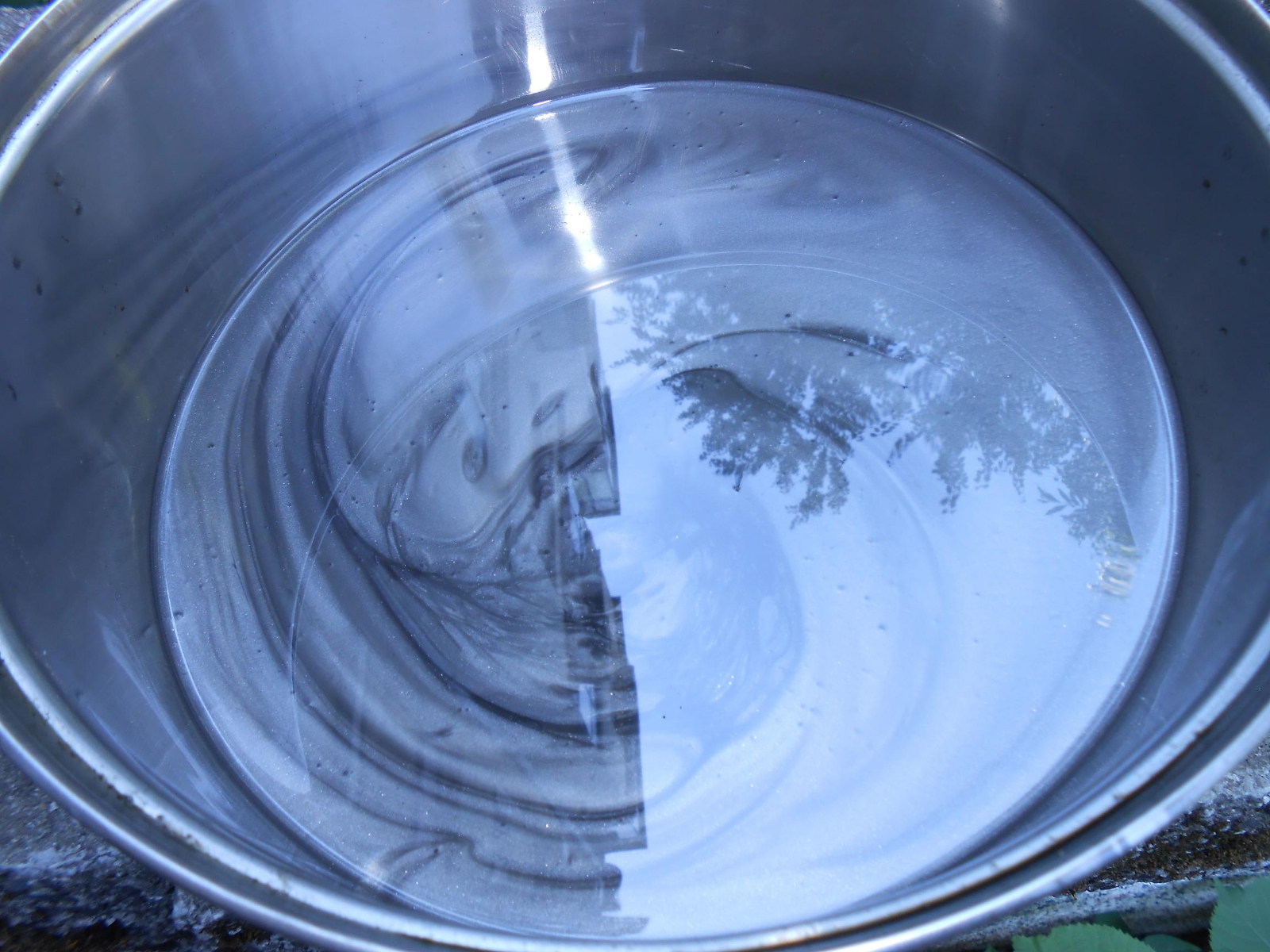

После погледнах какво съм източил :eek
Скоростната кутия работи без шумове и запъвания. Какво може да е станало вътре, та да пробие такава дупка?
За момент ми мина през акъла да я запуша със SUNFIX и да си карамм , но видът на новото масло ме отказа. Явно колелетата вътре мелят алуминий.

Тръгвай по моргите, от това кутия няма да стане. Като я отвориш, ще разбереш какво се е строшило.
