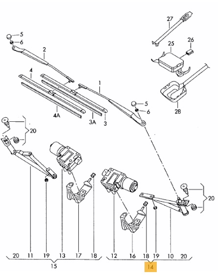

С два мотора ли си

ляв и десен мотор отпред. Избягва се трапецовидния лостов механизъм и проблемите с износени ябълковидни втулки

Не е сигурно дали е с два, има с два, има и един Но и колегата не казва.
Аз съм с два /на приятел е с един / и проблема при мене беше студени спойки в буксата на главния мотор който се намира от шофьорската страна. Казвам главния защото рамото на чистачка пада върху рамото на другата чистачка и той ако не сработи не тръгва и другия. Иначе той може да си работи индивидуално без пасажерския. Колегата да пробва ако разклати буксата яко дали тръгва аз така го хванах. Процедурата е сваляне на мотора разглобяване и презапояване на буксата на моторчето.

Мърдат защото си търсят нулевата позиция и при мене е така. Виж схемата по горе и се орентирай ако се събират перата в средата и се движат едно срещу друго си с два. Ако си с нормални пера късо пасажерско и дълго шоферско си с един. Или качи снимка на твойте.

Значи един мотор.
