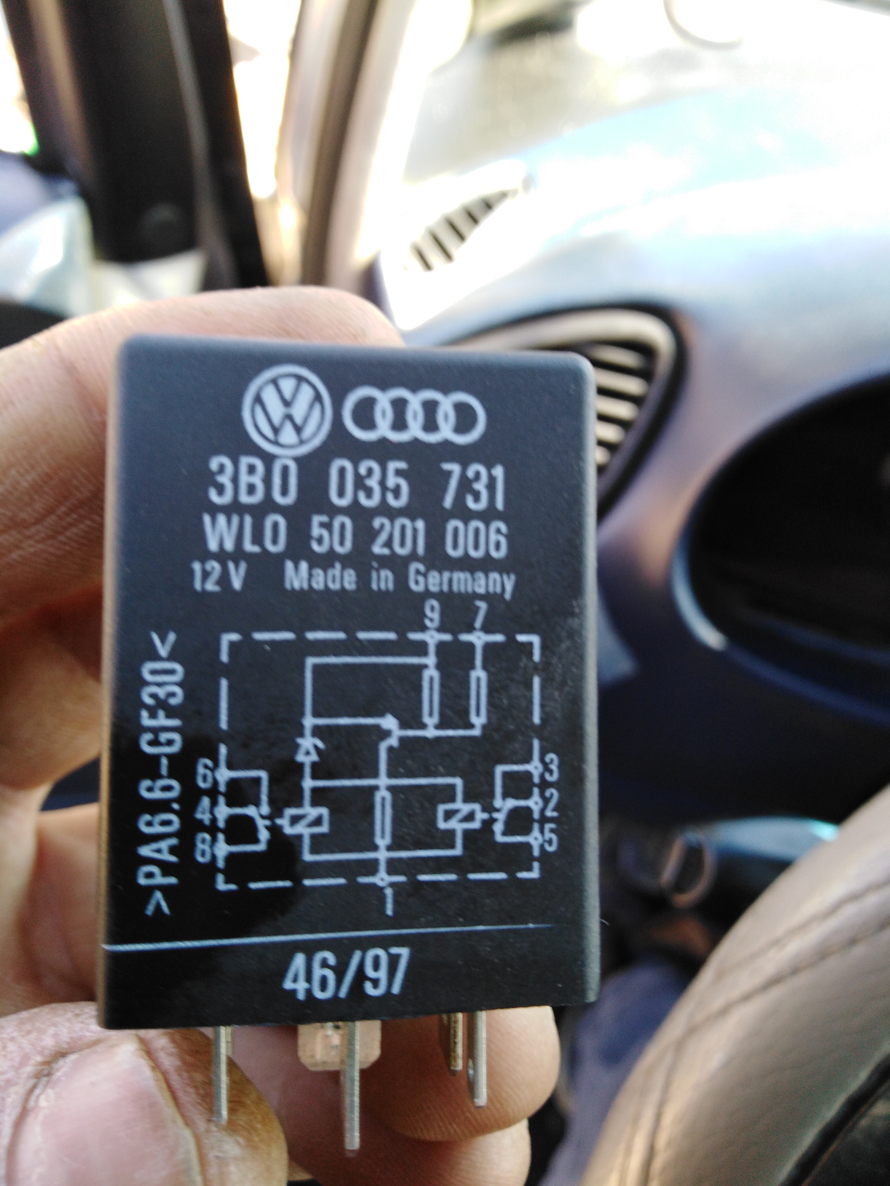

Установих, че цъка това реле:
Проблем ли е да го махна каква му е функцията? В гугъла го изкарва, че е реле за телефон, но аз май нямам такъв.
kris11
Мнения: 13579
Автомобил: VW Sharan 7M8
Re: Шаран 1.9ТДИ 98г.проблем с цъкане откъм таблото
Мнениеот kris11 » Вто 07 апр 2020 16:35
Значи не е от таблото , а от сандвича под лявото коляно. Махай го.

Махнах го колега.За сега няма Аномалии. За какъв сандвич става въпрос колега, че ми стана интересно.
goppa
Мнения: 8050
Автомобил: Seat Alhambra
Двигател: CFFB
Мнениеот goppa » Вто 07 апр 2020 19:35
За двата пласта с релета говори колегата.

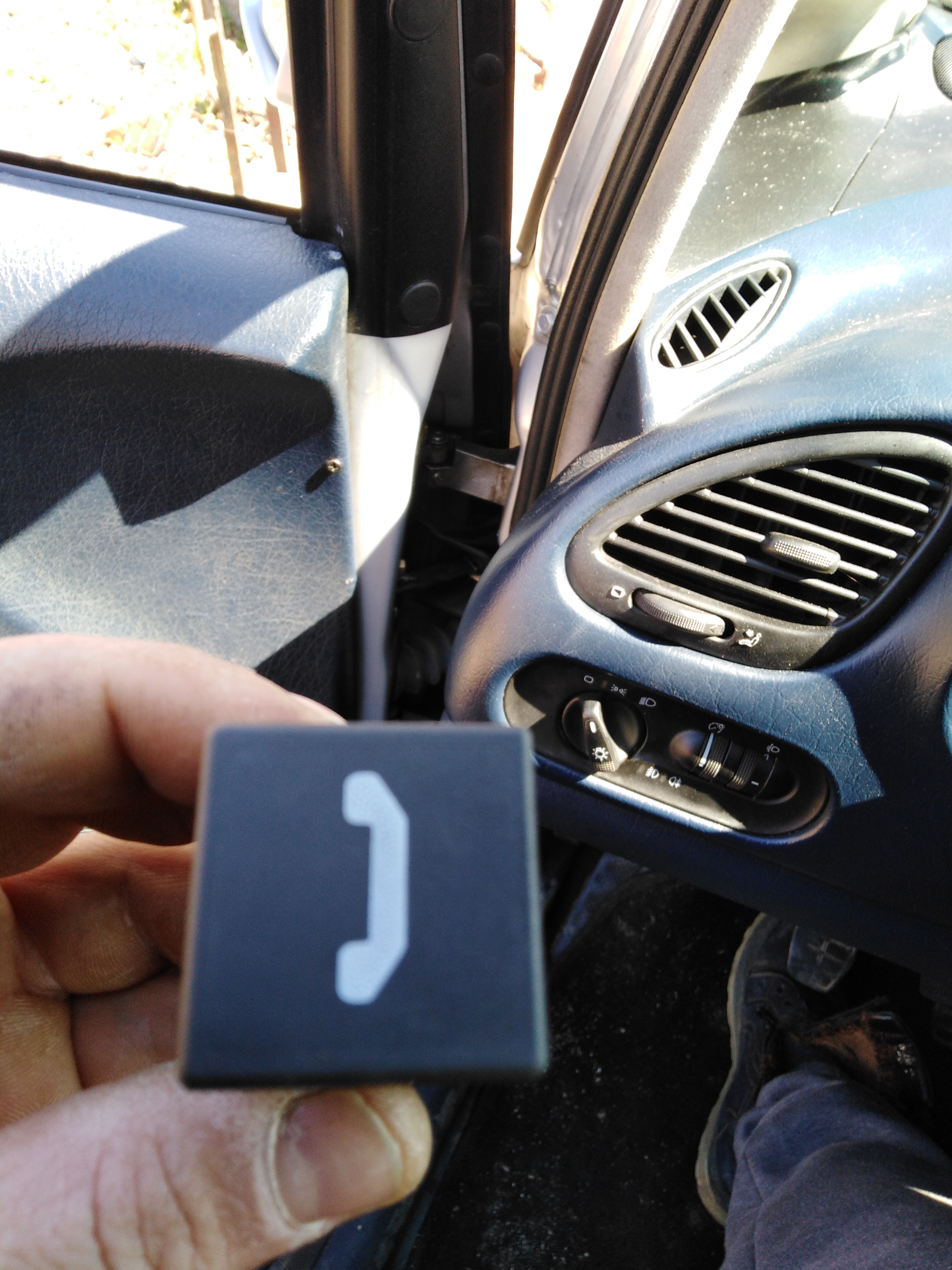

Някой има ли представа за какъв телелефон е това реле?
goppa
Мнения: 8050
Двигател: CFFB
Мнениеот goppa » Вто 07 апр 2020 20:26
За слушалка с копчета и шнур на спирала от миналия век, навярно.

Без релето не се включва оригиналната аларма и при заключването и отключването не светят аварийните.
Също така преди след като махна ключа от контакт спираше радиото,пък сега си работи докато си го изключа от бутончето.Явно това реле не е само за телефон. :a045
