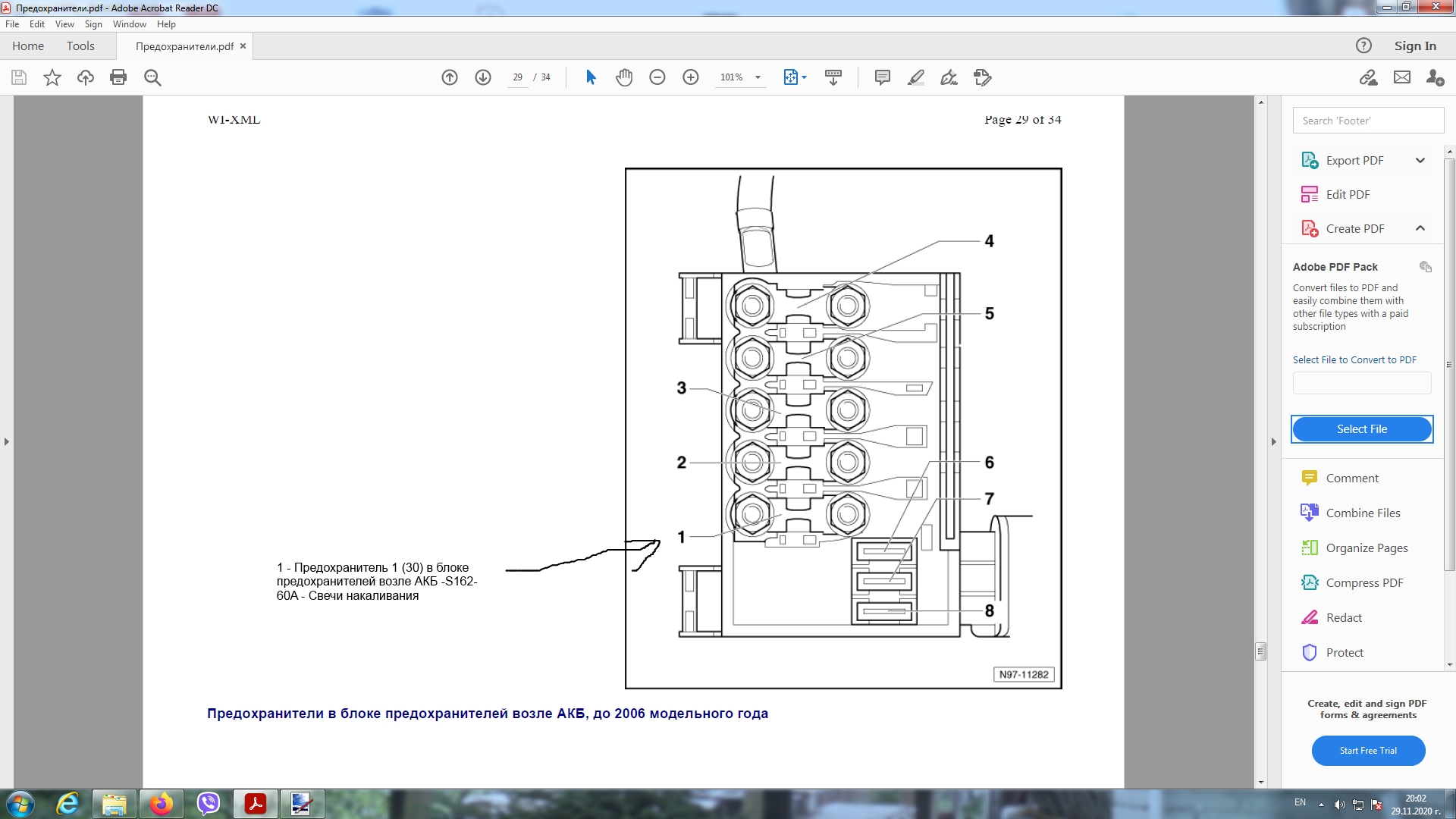

Здравейте, колеги. Карам Шаран, но карам и Алхамбра - уж все едно и също.... Само където Шарана се оказа бетон , а Алхамбрата малко ме изоставя. Може ли да ми кажете къде се намира релето за подгрев на свещите и предпазителя му на моята алхамбра 1,9 TDI , 2002 г, 115 коня. Не достига напрежение до свещите. Много трудно пали сутрин. Свещите бяха изгорели - смених ги , като мислех , че е от тях, но се оказа , че никакви 12 волта до свещите. Дайте помощ, моля... :drunk :beer

Зад комфортмодула, там където са бушоните, има 2 реда с релета и мощни предпазители. За да ги достигнеш се сваля кората под волана, разкопчаваш бушонерата с комфортмодула иня пускаш да увисне до пода. Тогава имаш достъп до релетата.

Това е предпазителят отпред черната кутийка до акумулатора.
Релето мисля е -
5 - Реле свечей накаливания -J52- (103) това е от 2002 година моделите.
Това са схеми за релета и бушони
https://dox.abv.bg/download?id=b21e132345
https://dox.abv.bg/download?id=952ff14529

Бушона отпред до акумулатора е. Представлява една ламарина с два болта или поне на едно галакси беше такова

"там е кутийка" Има и 1 бр 5Аи още 1 забр колко А до теления. А кутийкате е блок за управление на вентилатора за охлаждане упр от климатр. блока.
