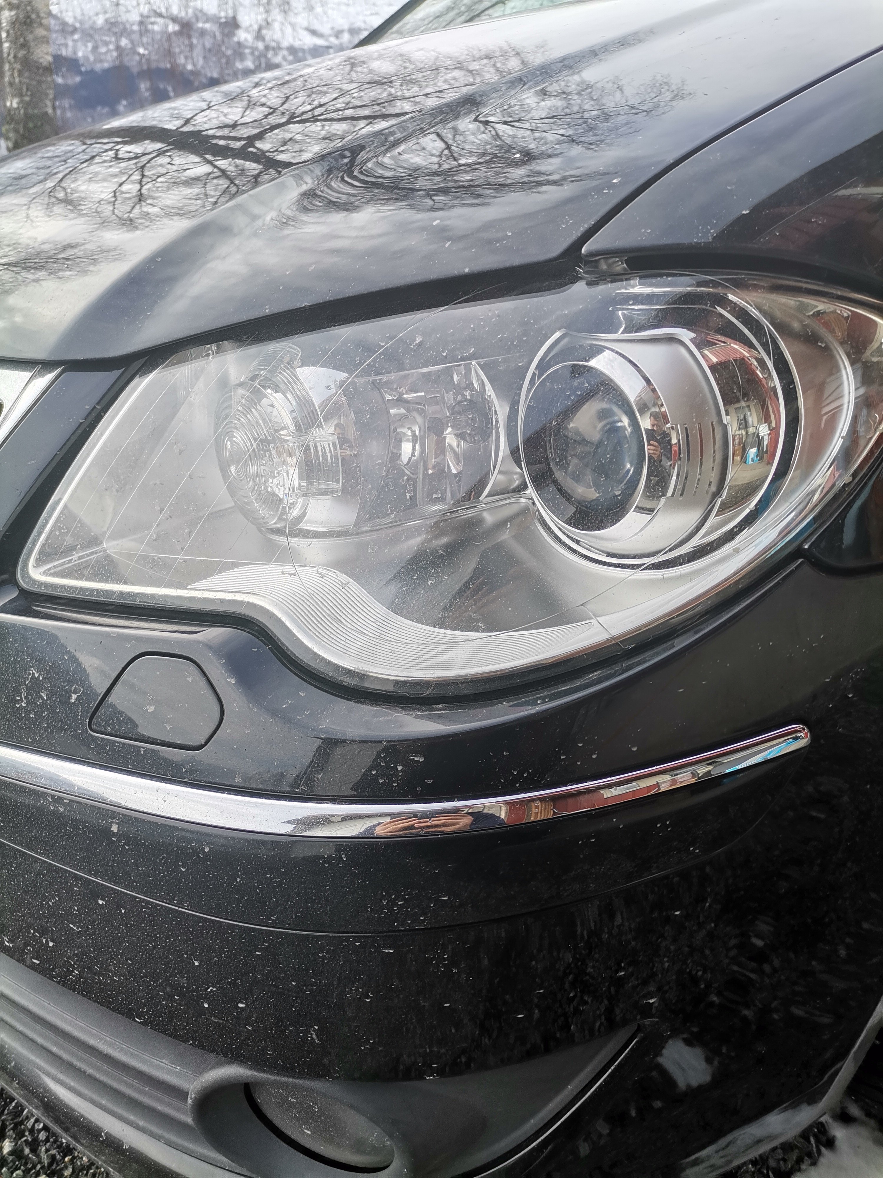

Късите светят вяло и липсва отчетливата черта на ксенона по асфалта а дългите са тъмна Индия. Четох че когато късите се ползват за дневни светлини се намаля светлината в проценти. Това отнася ли се и когато се ползват вечер? Или проблема е другаде?

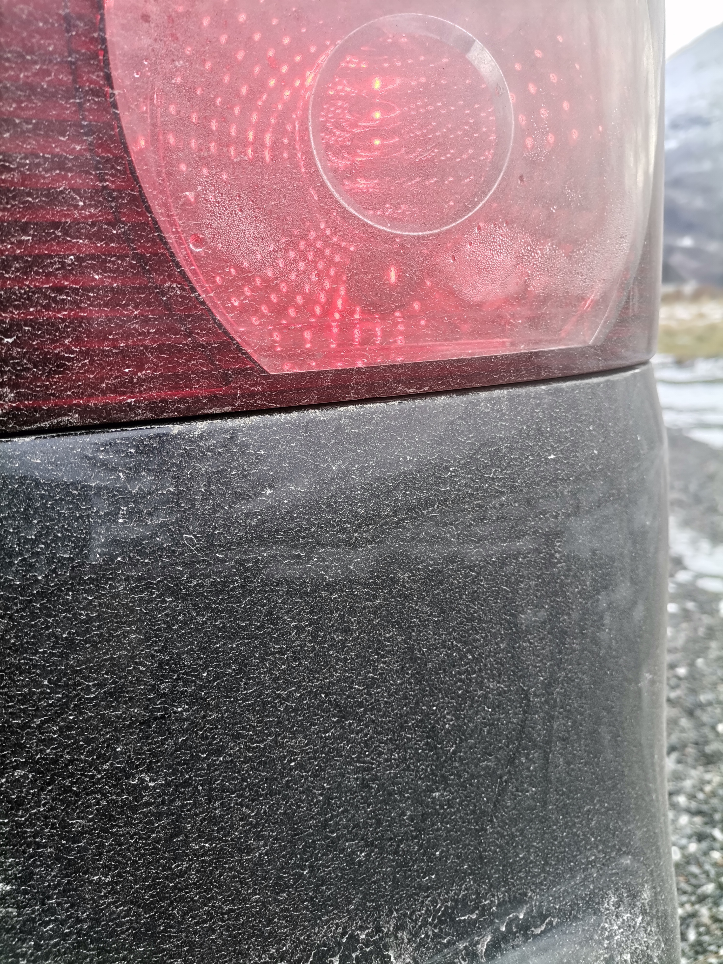

Крушата на десния стоп свети като габарит но не и като светлина за мъгла. Със левия няма проблем. Къде да търся проблема.

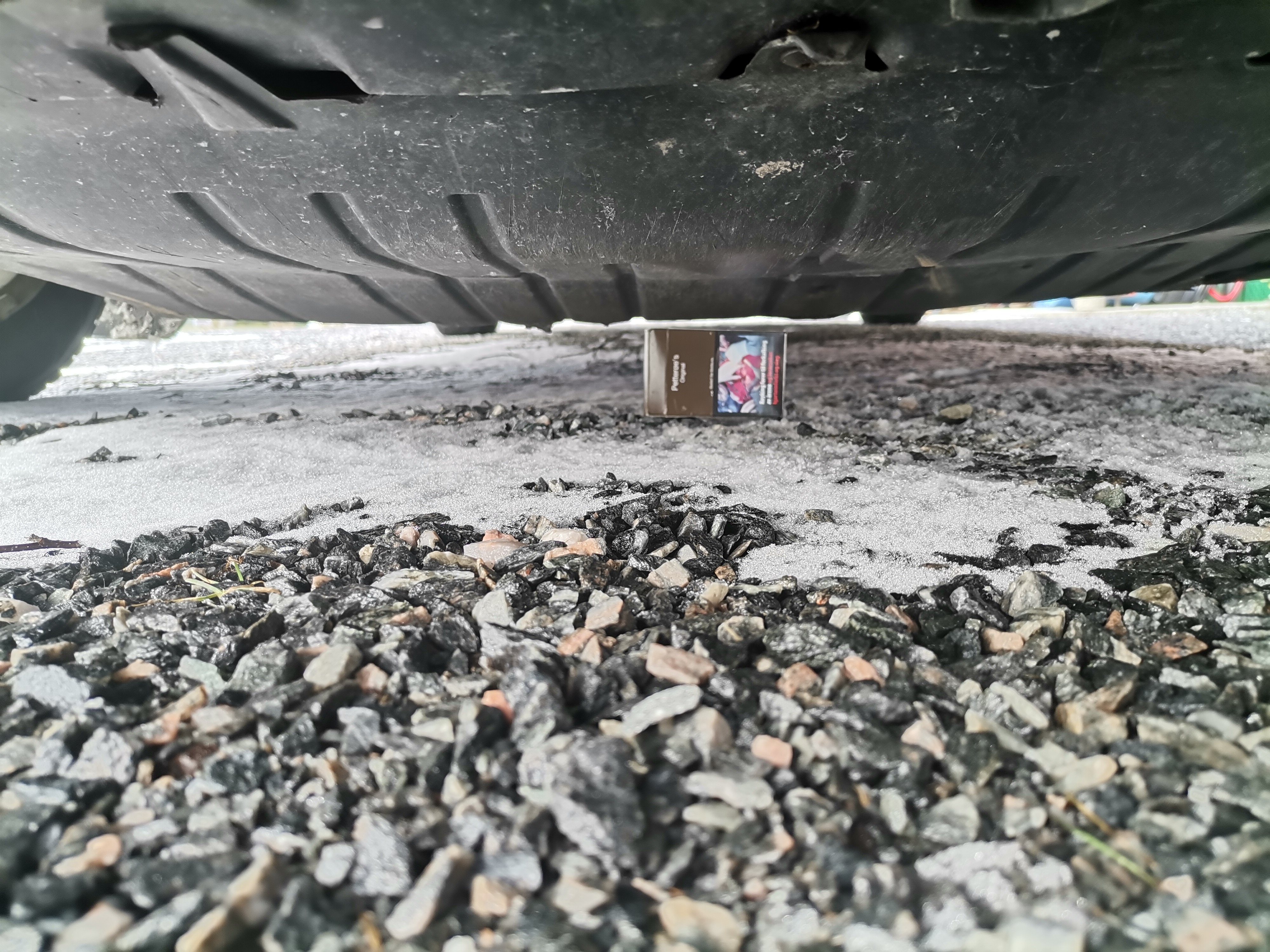

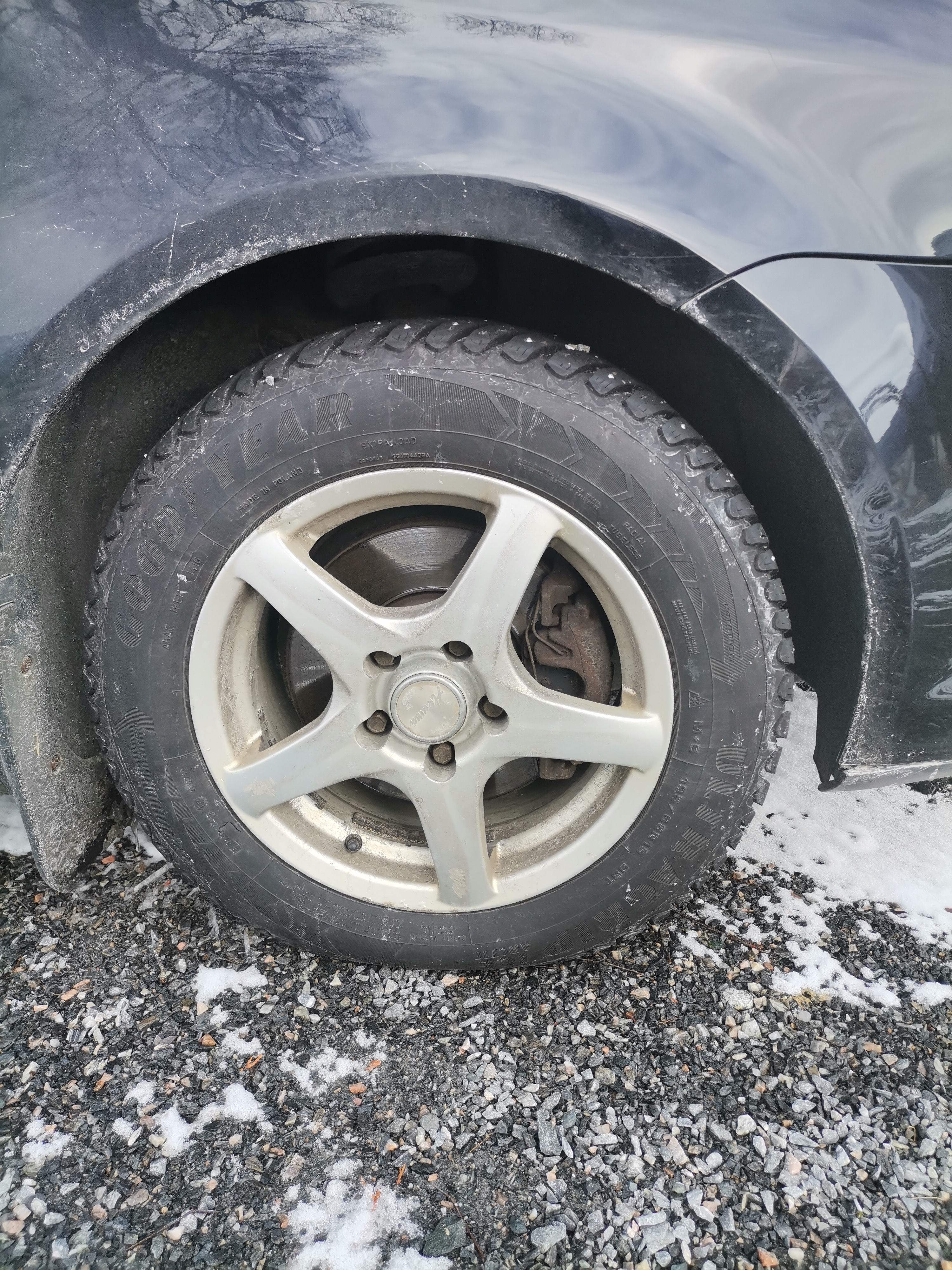

3.Колата е обута със 195/65/15 зимни гуми но кората под двигателя е на 5 санта от асфалта и опира тук таме. Така ли са тураните или да предполагам че окачването е сменено и тези гуми са му малки вече? Нама летни джанти и гуми и ще се налага да се копува, какъв е максималният размер с който мога да го обуя за да се вдигне от асфалта?

Виж кората да не се е откачила. Принципно има Турани с различно високо окачване, със сигурност има такова за лоши пътища, т.е. повдигнато. Твоето кое е, пише на табелката с кодове в багажника(и/или в сервизното книжка).
Там светлината за мъгла, това е така на много коли, имат такава само отляво. Т.е. няма проблем.
А фаровете...Не знам, но малко наизуст - ако е ксенон, вероятно се регулират автоматично по височина, може там да е проблема. Има датчици на предния и задния мост, които да отчитат колко е натоварена колата. Поне така е на някои други коли от концерна.

фаровете може би трябва да се настроят на стенд ръчно ? за мъгла допълнителния габарит е само отляво

Относно гумите моята оригинално е със 195/65/15.Сложих 205/55/16 и визуално стои много добре, но височината си е същата.15-16 см е височината на мястото където се поставя крика.Със гуми не се мъчи да я повдигнеш.Трябва да се бутне окачването,което не е добра идея защото ще стане нестсбилна.Имам и Кади което е доста по високо.Макар и със15 гуми е доста по стабилно от Турана понеже е на ресьор.

Мисля че едни 17 цола примерно ще ми дадът 2 санта височина.

Сега я примерих. Височина на прага е 13-14 см.

А аз надвих мързела, и премерих(криво-ляво) тая с окачване за лоши пътища.
Под предна лява стойка за крика, 17-18см, под задната малко над 20см. Това не прага, а най-долния ръб на реброто, на което се слага крика. Иначе външния ръб на прага е още по-високо.
Долния ръб на предната броня също е на малко над 20см. Отдолу кората е малко по-ниско, но сложно за мерене(пак е към около три пъти повече от снимките в първия пост тук).

Е значи моята е със спортно окачване и по големите джанти няма да решат проблема за съжаление. Просто трябва да се внимава.

Най-евтиният вариант за повдигане е с тампони.
М комплект имат.
Най-добре се обади и разпитай.
