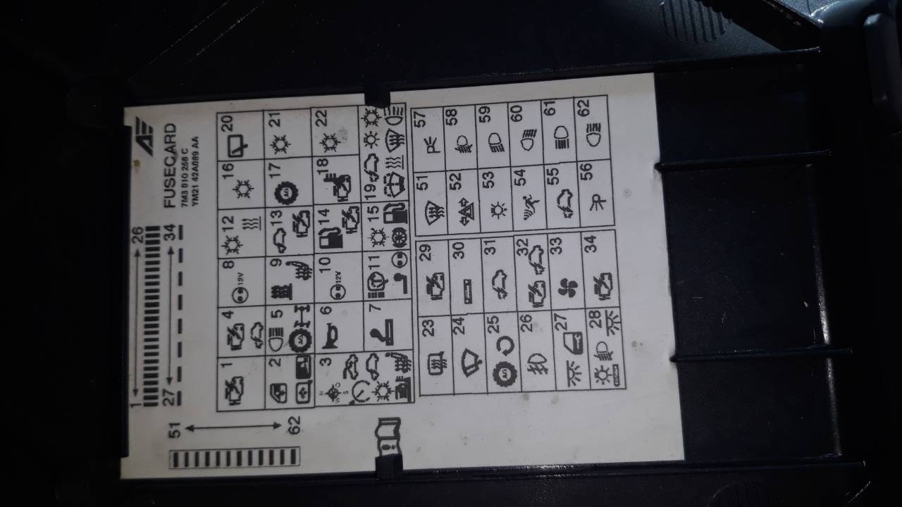

Здравейте, имам утечка с големина 0,13 ампера. Измерих я с мултицет след заспиване на всички модули на колата при зключена кола. След проверка на предпазителите номера 32 и 55 са проблемни. Също така и ЛИЛАВ предпазител в кутията до акумулатора. Можете ли да ми кажете къде да търся проблема и за какво са предпазителите?
Благодаря Предварително :)

https://www.seat.co.uk/datamanual-manua ... 005_EN.pdf Стр. 215 са бушоните, единия е electric switchboard. Но колегите да помагат нататък

Според мен не ти заспива комфортмодула и за това е виновна някоя врата и по точно микретите в бравата .

Къде се навираш с това Поло? Търси си проблема в наводняване / бял налеп по платката и по пиновете на куплунзите на комфорт модула и по микроключетата.
При Шаран комфорт модула е с 2 степенно заспиване.

0,13А не е малка консумация. Потърси друг комфорт модул.
П.П. я пък си огледай и снповете в гумените маншони по вратите.. Започни първо предна лява и задните врати. Може да има скъсан проводник или изронена изолация и допир м/у 2.
Като дръпнеш гумения маншон посока назад се вижда . Прекъсват почти веднага след куплунга. Гумения маншон се нанизва в/у куплунга.

grugi83 написа:.. Въпросния модул се намирал някъде навътре зад жабката и трябвало нов модул и да се програмира. Писна ми и спрях да се занимавам.
Интересно какъв модул ще е наврян там :screwy Снимка ?
Там са ербега на пътника, вентилатора и червения таралеж за управление на вентилатора. Да не е моторчето за клапа вън/вътре.
Ако можеш извади управлението на климатроника и разкачи куплунзите от това управление. Тогава измери пак консумацията.
Панела за управление не се тегли навън , а се избутва цялото блокче отзад напред / иначе щипчиците на панела се чупят
