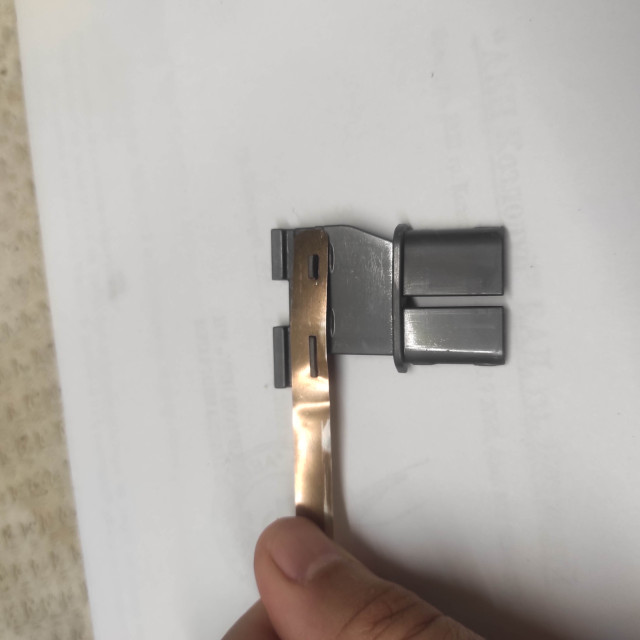

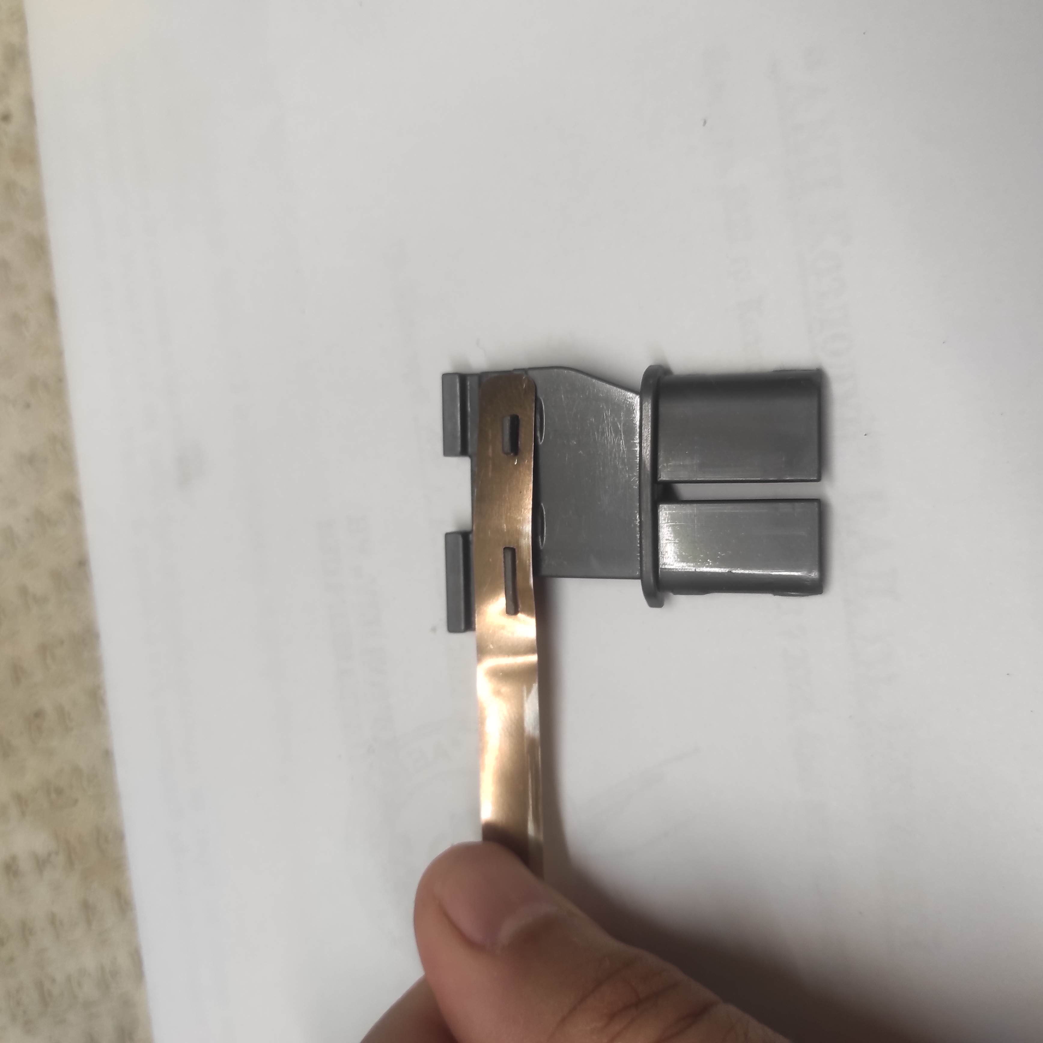

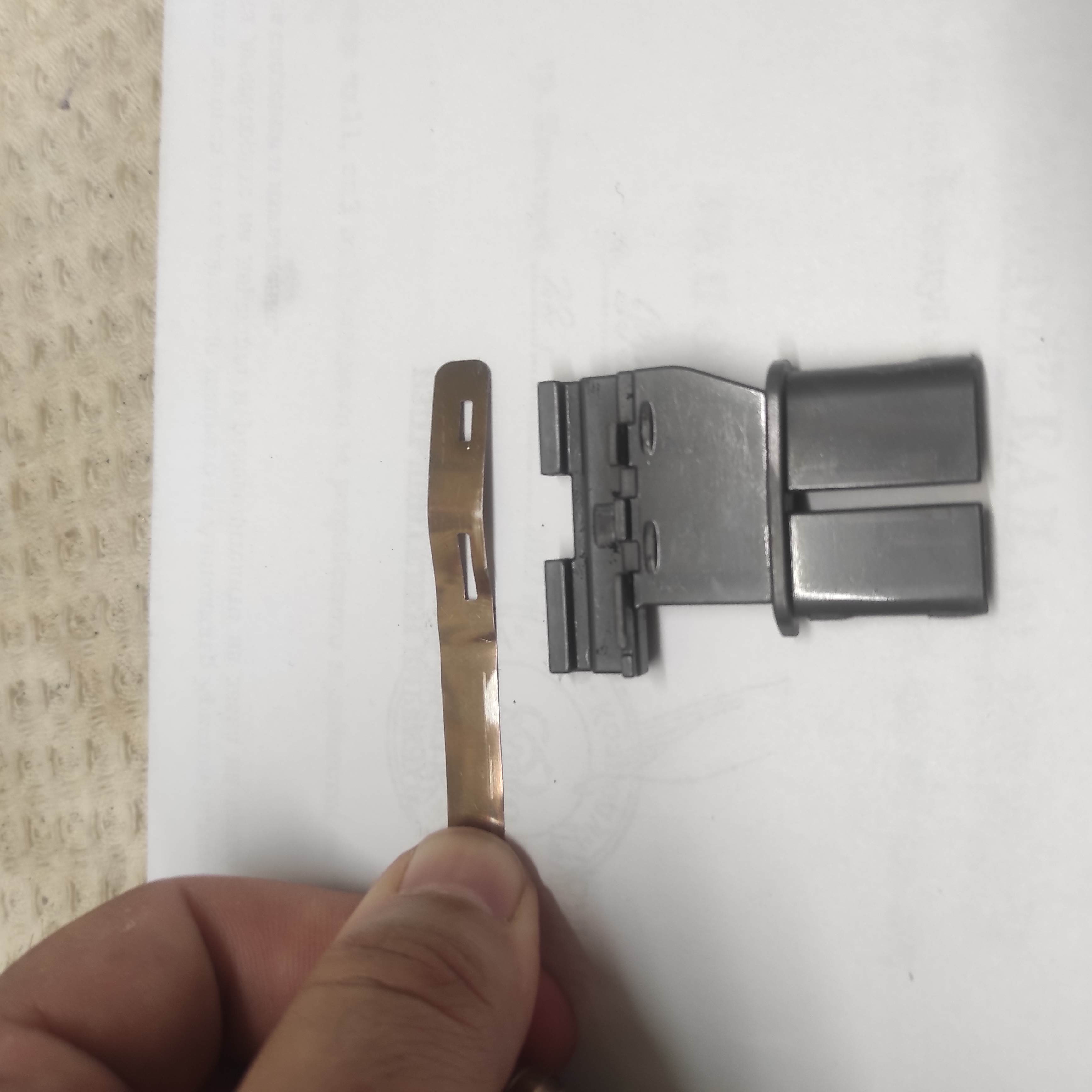

Пускам тези снимки за да онагледя разликите в захващането на лентовата пружина на оригиналната и китайскита щора към водачите.
На първите две е оригиналната щора, при която се вижда, че водача влиза в два правоъгълни отвора на пружината само с пъхване.
На вторите две снимки са китайската щора и водач (не са съвместими с оригиналните).
Ясно се вижда, че профила на водача и пружината е такъв, че трябяа да се закопчаят един задруг със вкарване под ъгъл и завъртане. А именно това движение няма как да се направи по метода със смяна от горната страна без да се свали тавана, защото щората (лентовата пружина) се пъхва в канала, който я води и водача се слага отгоре върху нея.

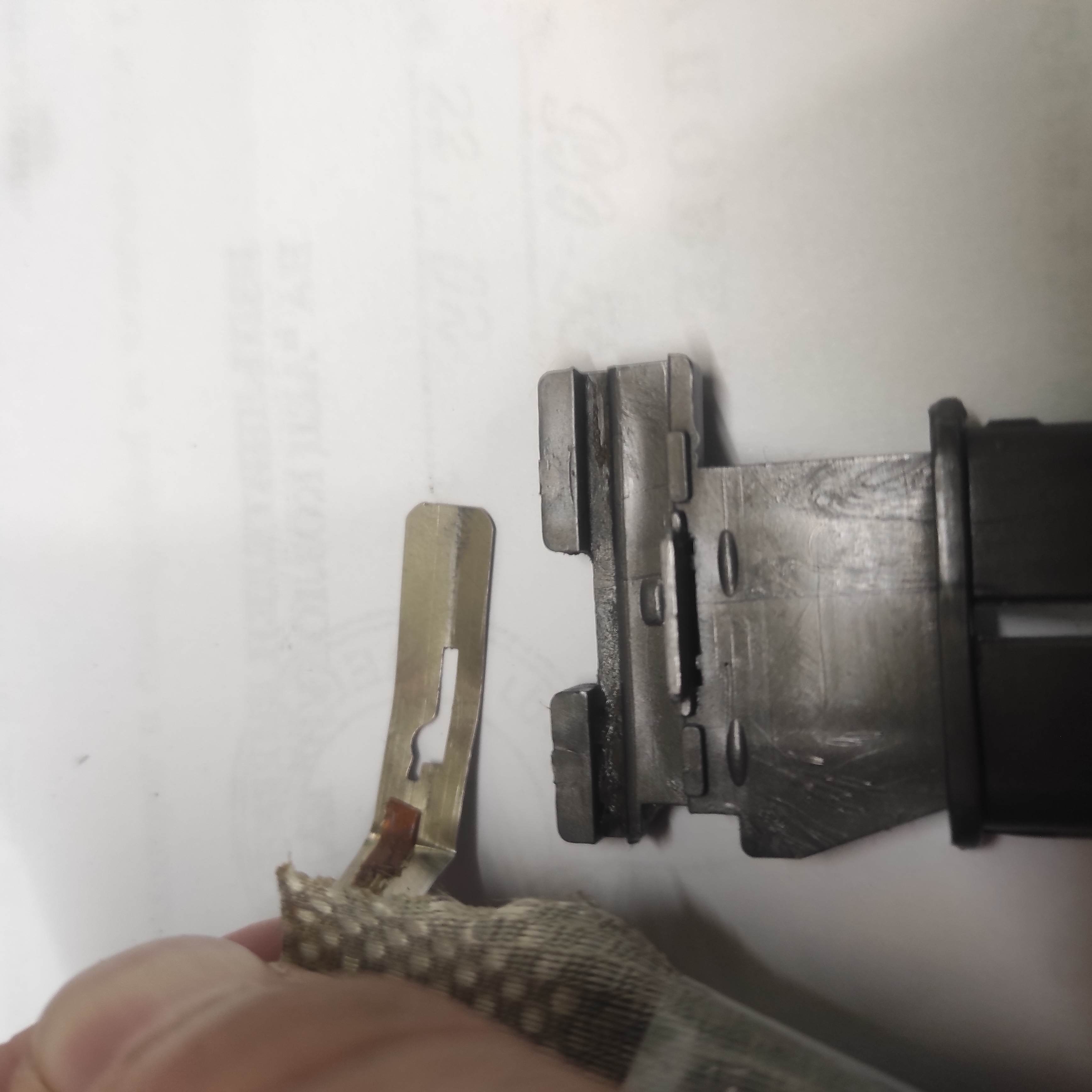

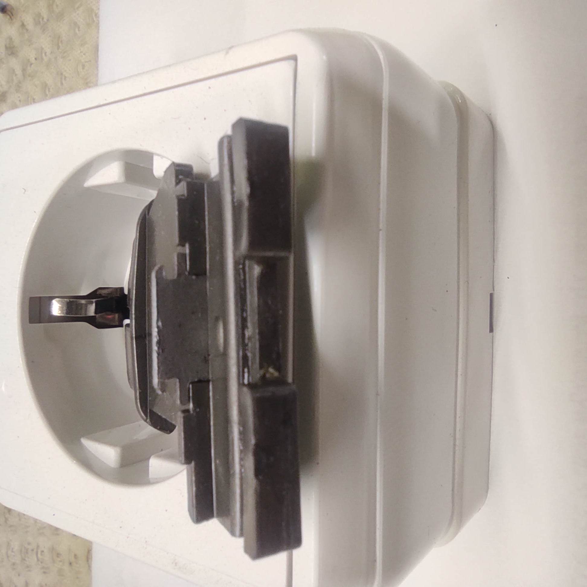

Мерси, интересно, че в момента продават друг вариант на водачите (като че ли), поне по снимките изглеждат като трети такъв:
Водачите ми изглеждат различно
Шахспешка
Мнения: 13
Регистриран на: Вто 29 май 2018 13:42
Re: туран 2012г - Щора на панорамен таван
Мнениеот Шахспешка » Чет 17 авг 2023 7:36
След като дойде щората виждам, че са същите водачите като тези показани на китайската от milenski_77, не са различни, просто на горната снимка са снимани (от мен) са снимани от обратната страна.. Т.е. има го това с вкарването под ъгъл. Понеже в сервиз, който монтират такива щори и оправят шибидаси ми бяха казали, че имал нова ревизия на щората и от VW и от китайските съответно, но досега не съм намерил потвърждение дали и каква е...
