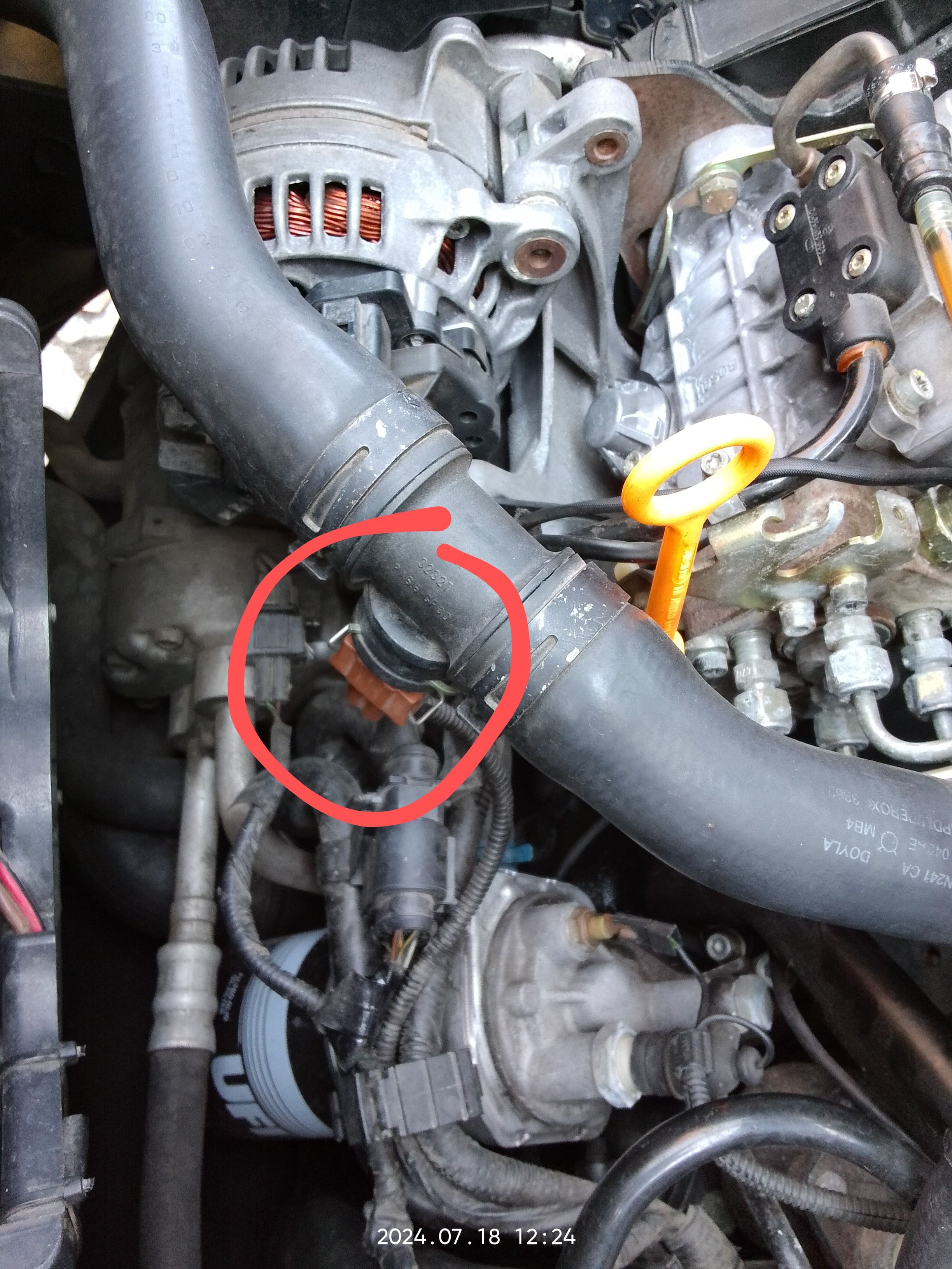

Мнениеот Пламен Тодоров » Чет 18 юли 2024 11:34
Някой знае ли за какво служи този датчик,че не разбрах.

Мнениеот Пламен Тодоров » Нед 18 авг 2024 20:18
Едната верига е за компресора на климатика-ако t° на охл. течност се повиши над 128°C го гаси.Другата за сега не знам.
