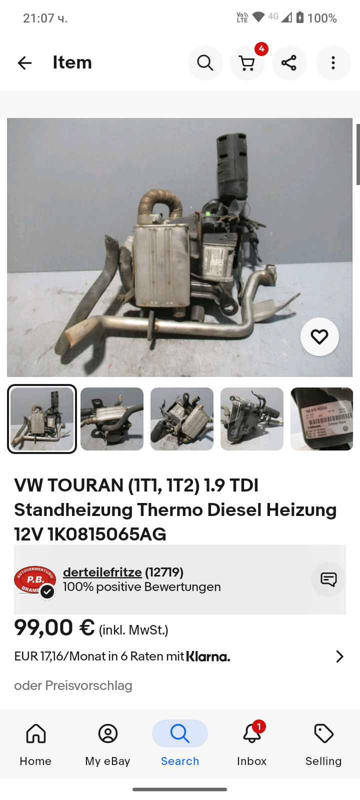

Здравейте колеги!
В немското мобиле излезе обява за VW Touran TDI с допълнително отопление!
Прилагам снимка от обявата.
Някой знае ли какво е това и по-точно може ли да се закупи тази благина и да се монтира?
Предполагам,че това е заводско-т.е.оригинално.
Знам,че проблема е в печките,който масово не работят,за това търся алтернатива за отопление:)
Някой решил ли е проблема с отоплението,че е страшен кучкарник в тия коли зимата?
Благодаря Ви,с най-добри пожелания и най-вече здраве!

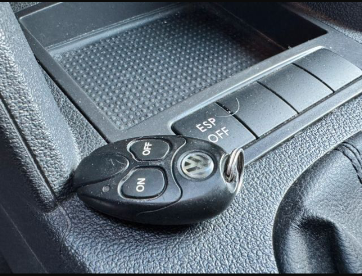

Това е дистанционното на печката,която е фабрично монтирана.Не всички печки вървят с дистанционно.Вероятно е допълнителна екстра(дистанционното).Иначе както колегата написа-печките се ремонтират.И твоята кола има,но явно не работи.Пали се автоматично при околна температура под 10°С.На диагностика ще ти излезе какъв и е проблема.Само да допълня,че работещата печка е голям кеф

Съгласен съм със всичко,но от прочетеното разбирам,че ремонтите не винаги са успешна,а са и доста скъпи!
Не съм убеден,че е рентабилно да се даде голям процент от стойността на толкова стар автомобил за ремонт на тази печка,който ще бъде с несигурен резултат.
Поради тази причина търся алтернативни решения.
Моята печка е Vebasto и да,не работи.
Искате да кажете,че може да се направи диагностика само на печката и да се разбере каква е конкретната повреда в самата печка ли?

Те печките са почти еднакви и с дистанционно и без.
Това за несполучливия ремонт зависи къде я правиш.
Отделно, тия които ги ремонтират, могат да ти я направят да работи с дистанционно преди да си запалил двигателя. Е, цената...питаш, договаряш се, и си решаваш.

Разбира се,че ще я свалят в сервиз и ще я изпратя в друг сервиз за ремонт.
Какво минава през нея и какво трябва са се прекъсне?
Всъщност това ли представлява печката и възможно ли е да е толкова евтина?
Обявата е от ebay.de
