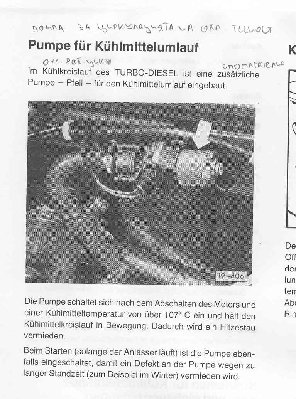

здравей колега.това което си снимал е спомагателна помпа за циркулацията на охлаждането.би трябвало да се включва когато водата достигне температура над 107 градуса.пращам ти и обяснение на немски от книга за Т3.аз имам същия бус

Някъде четох,че на главата има датчик за температура, който включва електрическа помпа след изгасване на мотора за охлаждане на главата. Дали е така не съм сигурен.

Оправено е има два датчика един до друг .Смених го единят и сега работи чудесно :wink: .

Това е циркулационна помпа, ползва се не само в Т4, но и в други модели на VAG групата. Има и на някои пасатори доколкото знам. Има такива помпи на BOSH с различен дебит.
Идеята е при изгасяване на топъл двигател, тази помпа да циркулира известно време, за да не прегере локало главата и да се изкриви. На Т4 е направена да работи само при изгасен двигател. За Т3 може да е въдедена в последните години на производство, но как трябва да работи не знам.

Извинявам се за късният отговор ,но сега виждам че темата е повдигната.Симки ще направя в понеделник 22.11.2010 и ще ги пусна.Помпата се включва като загрее двигателя и остава да работи след като двигателя спре.Като падне температурата спира да върти.
