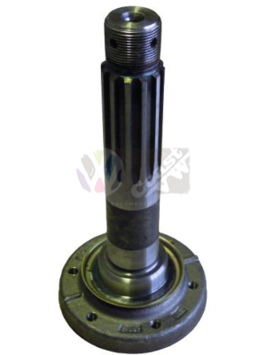

Здравейте колеги .Притежавам Каравел 1.9 бензин .Плез месец както караме се развива дясна полуоска откъм карето което е към колелото
.Някой да се е сблъсквал с такъв проблем.Другия проблем е че изхвърля масло през гарнитурата на бензниновата помпа .Благодаря предварително .

Смени болтовете на карето и за всеки случай ползвай осигурител за резби на локтайт. За сълзенето.....просто смени гарнитурката.

Сменил съм болтовете и съм подсилил с лепило и пак се получава .А гарнитурата също е сменена но продължава да хвърля масло .Въпросът ми е дали може да е от друго място покрай помпата .

По принцип мазни и от делкото и отпластмасовия отдушник,виж и тях.А за карето не е зле да се увериш че лагера ти е здрав защото ако имаш разбит или недобре стегнат лагер е възможно проблема да е от там.

Имах същия проблем с болтовете на карето откъм скоростната кутия. Все ги затягах и те все се развиваха, беше ме страх да не ги скъсам. Затегнах ги здраво и заспаха.

Аз имам същия проблем с болтовете от към страната на колелото, от време на време ги стягам и все така.
Сменил съм болтовете и винаги ползвам локтайт.
Досега два пъти съм скъсал болтове.

Има вероятност резбата да се е "охлабила" в женската част. Лепилото е временно решение, след време отпуска. Не е лоша идея да смените оста в която се завиват болтовете (тази част която се набива в лагерите).

Там лепило не се слага, щото после няма развиване, ами по скоро се затяга, ама на ръка е малко трудно, щото е неудобно да се фане контра, затова се използва пневматичен гайковерт и стаа раотата - тествано! :mrgreen
