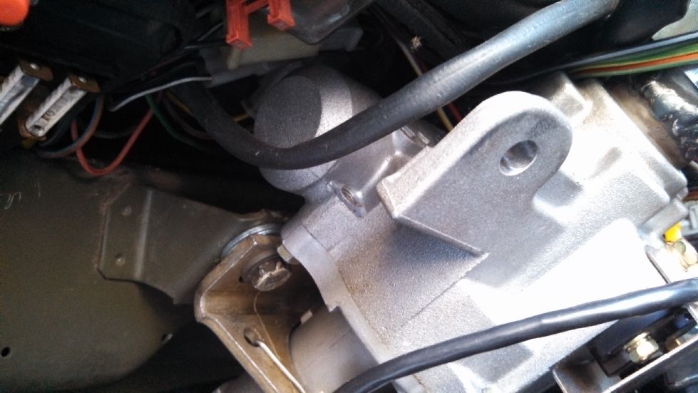

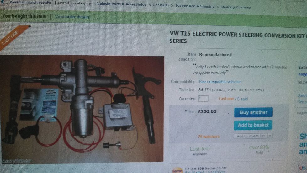

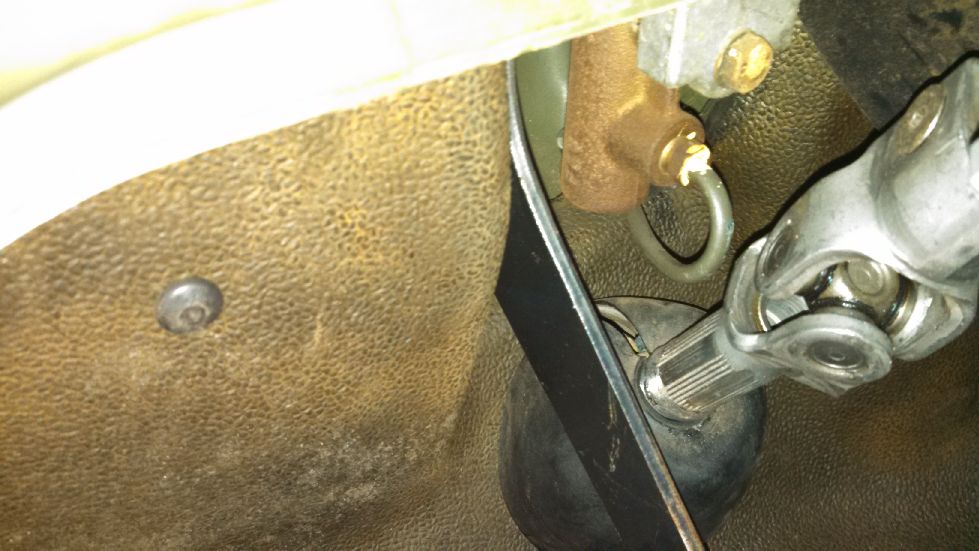

Здравейте колеги! Реших и аз да добавя моето "решение" на въпроса "Хидравлика за волана Т3?" и да благодаря на PACH за линка.
Всичко почна от тук:
Пристигна това :
След като разбрах че всичко това няма нищо общо с VW T3 бях готов да върна нещата на подателя разбрах че на последния ред на обявата с малък шрифт е написано че всичко това ще ми е нужно за да направя "преработката" + малко сръчност и умения от моя страна.И ако не съм достатъчно сръчен и нямам нужните умения спокойно мога да отида на друг линк на който всичко това може да се направи от тях срещу скромната сума от 350 лири + 50 лири доставка,но ЗАДЪЛЖИТЕЛНО трябва да изпратя моя волан.
Да не продължавам с обяснението колко ще струва пращането до Англия и т.н. и т.н ................
vdv
Мнения: 40
Регистриран на: Чет 14 юни 2007 19:51
Автомобил: vw golf 3
Двигател: ABD 92
Re: Хидравлика за волана Т3?
Мнениеот vdv » Сря 26 мар 2014 23:31

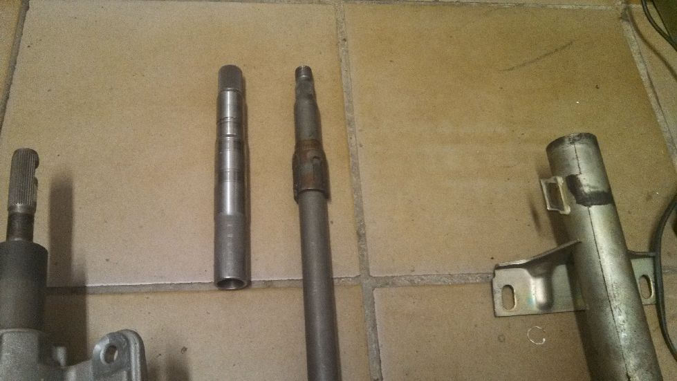

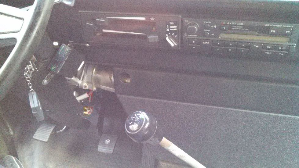

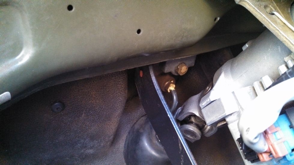

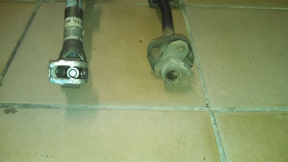

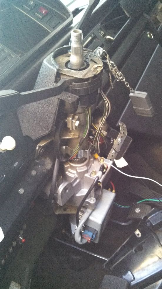

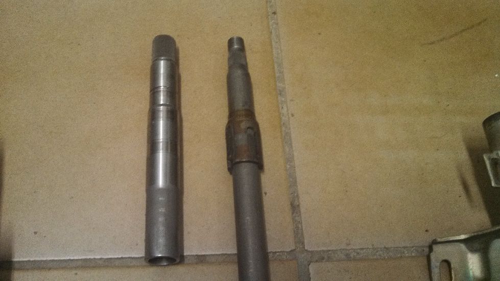

Така че запретнахме ръкави с няколко момчета и сътворихме това :
vdv
Мнения: 40
Двигател: ABD 92
Мнениеот vdv » Сря 26 мар 2014 23:38

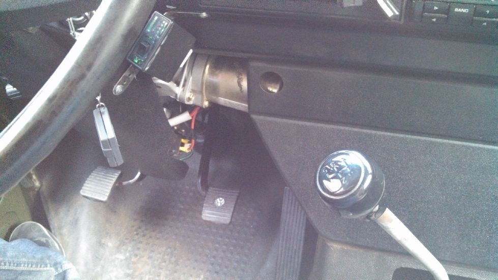

Ще кажа само това : НЯМА ТАКЪВ КЕФ ,волана се върти все едно сте на велосипед......... :drive

Колега постоянно ли ти е включен този електрическия сервоусилвател на волана или е през копче? Питам защото имам едно служебно пунто със нещо подобно но там се води Сити режим и ако се тръгне извънградско с него си е голям филм :scare3
vdv
Мнения: 40
Двигател: ABD 92
Мнениеот vdv » Чет 27 мар 2014 21:46

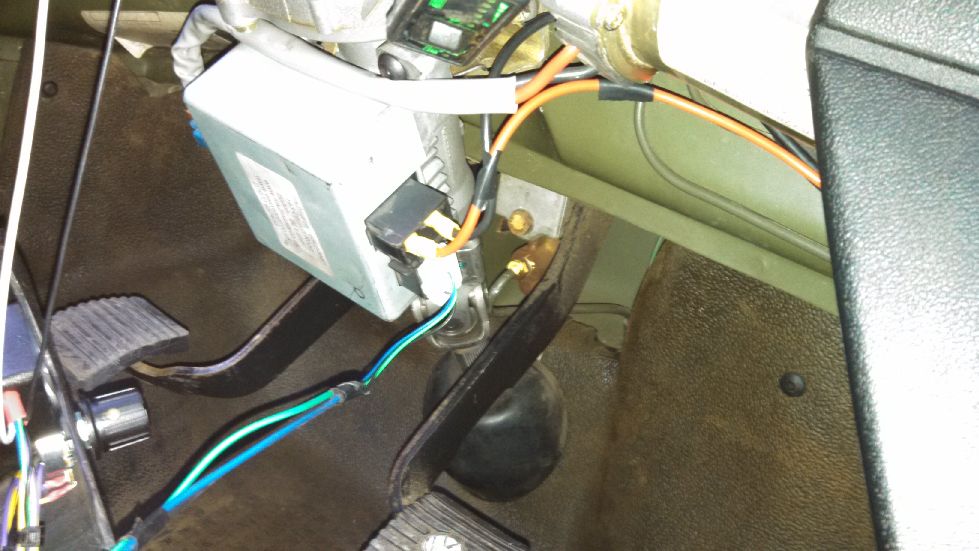

Ще започна от там ,че не съм много в час със схемата и принципа на работа,но имам предположение.

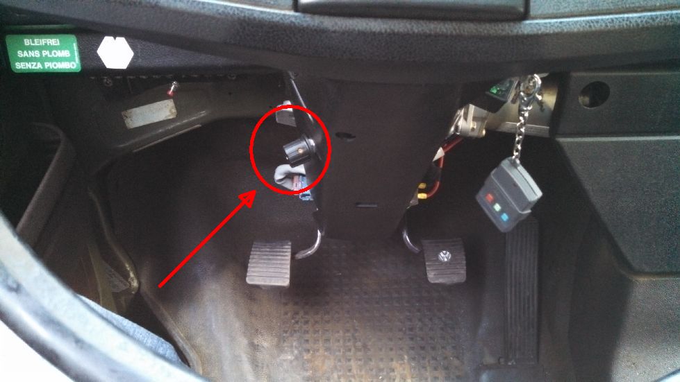

Смятам ,че целия този механизъм, който си има собствен "мозък", се управлява от компютъра на колата,тоест при различна скорост на автомобила този волан или се "втвърдява" или "омеква".Понеже тук явно няма как да се вземе сигнал от компютъра ,а и това го предлагат не само за Т3,хората са добавили една малка кутийка с електроника и потенциометър.Та,с въпросния потенциометър се регулира усилието на волана.За града по един начин, за извън града по друг ,както ти харесва :wink
Иначе ,при мен е постоянно включен и си го регулирам от тук :
