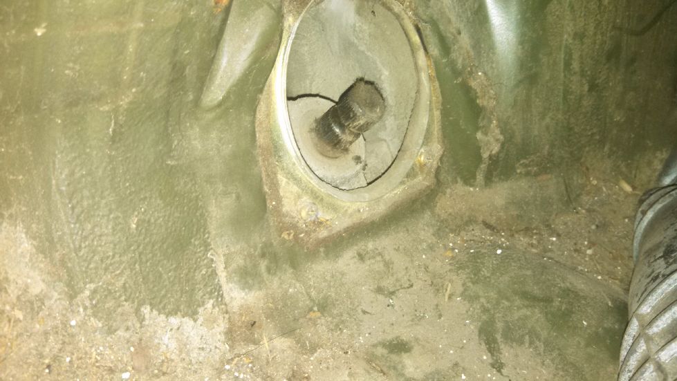

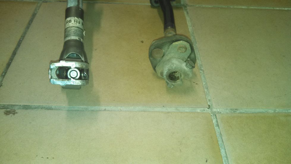

Така че запретнахме ръкави с няколко момчета и сътворихме това :

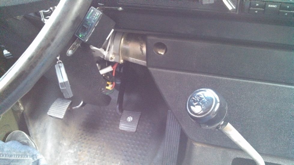

Ще кажа само това : НЯМА ТАКЪВ КЕФ ,волана се върти все едно сте на велосипед.........

Re: Хидравлика за волана Т3?
Ще започна от там ,че не съм много в час със схемата и принципа на работа,но имам предположение.
Смятам ,че целия този механизъм, който си има собствен "мозък", се управлява от компютъра на колата,тоест при различна скорост на автомобила този волан или се "втвърдява" или "омеква".Понеже тук явно няма как да се вземе сигнал от компютъра ,а и това го предлагат не само за Т3,хората са добавили една малка кутийка с електроника и потенциометър.Та,с въпросния потенциометър се регулира усилието на волана.За града по един начин, за извън града по друг ,както ти харесва
Иначе ,при мен е постоянно включен и си го регулирам от тук :
