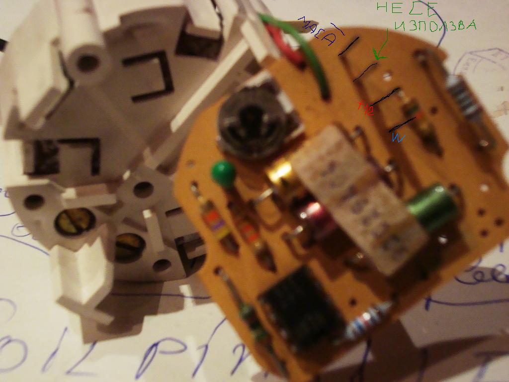

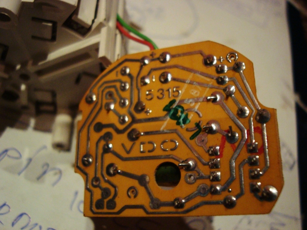

Здравейте, разполагам с ето този оборотомер от голф 2 дизел ,който смятам да монтирам на дизелов бус.Като за начало отворих алтернатора ,за да запоя прекъснатата връзка на изход W .
Замерих въпросния изход W и мултицета показа ток 6.8v ¬ 7.03v .Ето и link от който ползвах информация най вече за четирите пина на оборотомера, как се свързват.
http://www.vwdiesel.net/forum/index.php?topic=6477

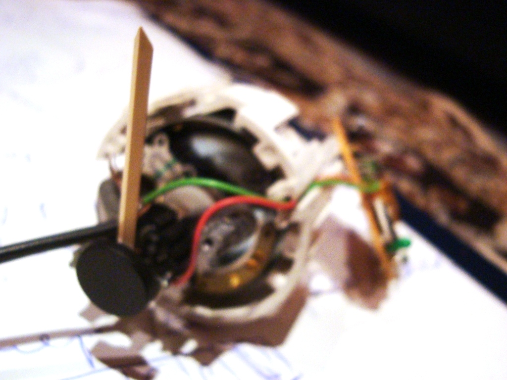

Първият оборотомер успях да му изгоря чипа , затова се наложи да си потърсия цяло табло от голф 2 дизел.

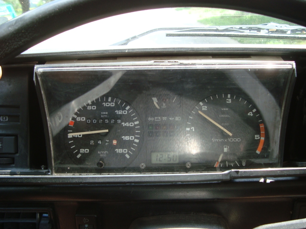

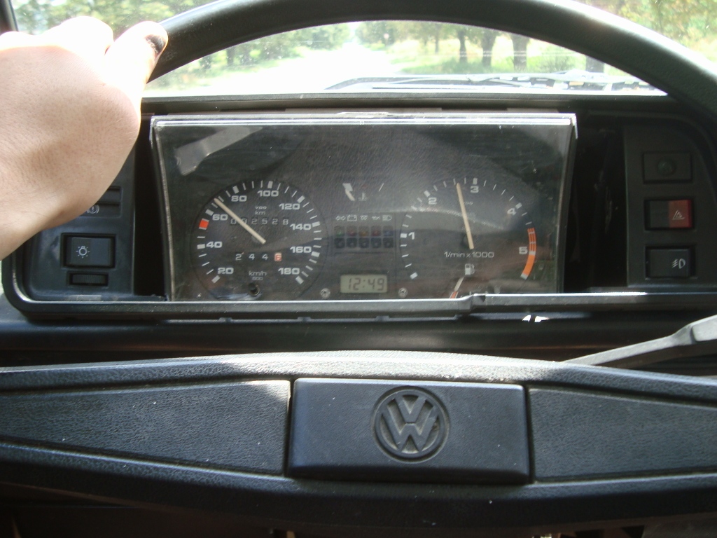

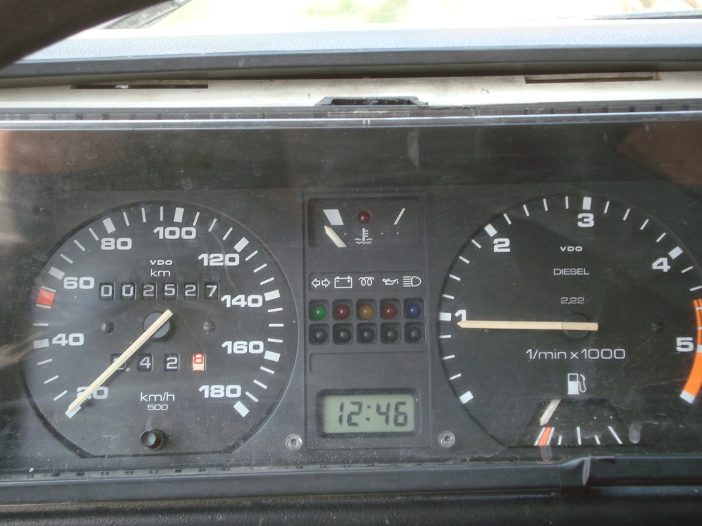

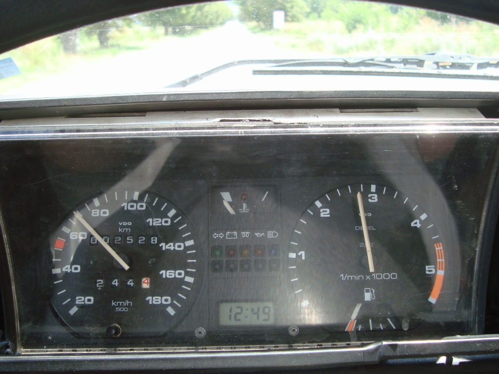

Мнениеот Ivailo G. Ivanov » Сря 27 юни 2012 12:38

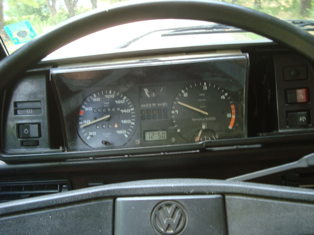

Здравейте , ето един груб строеж на табло от голф 2 1.6D поставено на дизелов транспортер T3 . Всички уреди проработиха , имат тест 1 000 километра, ако се одаде възможност ще се опитам да оправия декорацията.
