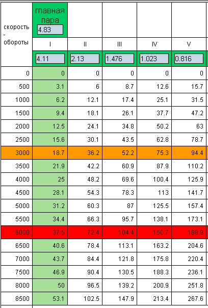

ASS
1-ва 4,11
2-ра 2,13
3-та 1,476
4-та 1,023
5-та 0,816
Задна 3,67
Главно предаване 4,83
За да постигнеш тези стойности, съм сметнал гуми 195/80/15, което е почти същия размер като на 185/R/14.
Ако и с това не си съгласен, остава да на летния събор, да ни направиш демо.Готов съм да почерпя, каквото кажеш :)

Аз съм прост диджей, но знам че при едни и същи обороти, голямото колело ще ти даде по-висока скорост (само да имаш мАтор, който да го върти) :)
Ето и таблица с гуми 185/85/14, както казах, скороста е по-малка.

мАтор има, гуми има (185/102/14), а таблица кола не кара! :012:
P.S.Когато го купувах, бившия собственик ми каза, че е с бърз диферинциал. А знаеш, че кола с бърз диф и с големи гуми се "поти". Ако диф-а е бавен, големите гуми са ок!
