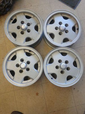

Мнениеот baipetko » Чет 18 юни 2015 21:51
Може би трябваше да уточня че става въпрос за тези джанти
valsanik
Мнения: 1214
Re: Шпилки за главини на Т3
Мнениеот valsanik » Чет 18 юни 2015 23:27
Е, тези джанти ги дават оригинални за мултиван "блустар"......така че би трябвало да станат и оригиналните шпилки и болтове........
