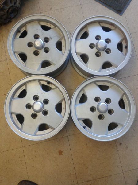

Може би трябваше да уточня че става въпрос за тези джанти
						- valsanik
 - Мнения: 1214
 - Регистриран на: Пон 10 авг 2009 8:48
 - Автомобил: T3 MULTIVAN+CARAVELLE 16 C-87+91
 - Двигател: 1.6 TD JX +2.1 MV-Petrol+LPG
Re: Шпилки за главини на Т3
Е, тези джанти ги дават оригинални за мултиван "блустар"......така че би трябвало да станат и оригиналните шпилки и болтове........
