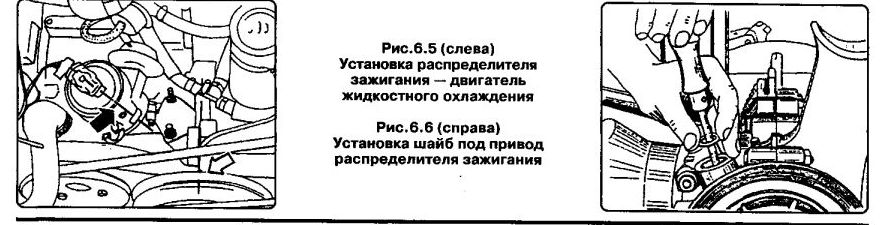

Здравей, ето:
Накратко. Първи цилиндър в горна мъртва точка фаза сгъстяване (двата клапана затворени). Резката на шайбата на коляновия вал да съвпада с мястото където двата картера се събират (втора рисунка). Палеца на делкото както е показано на първата рисунка (към 1 ви цилиндър искра). Това е.
