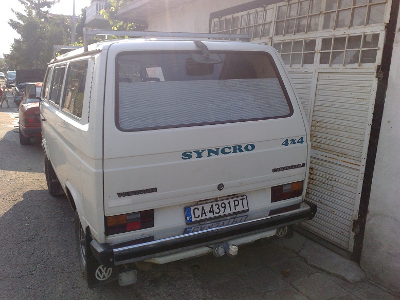

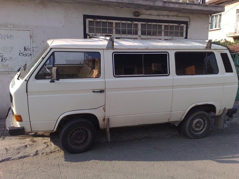

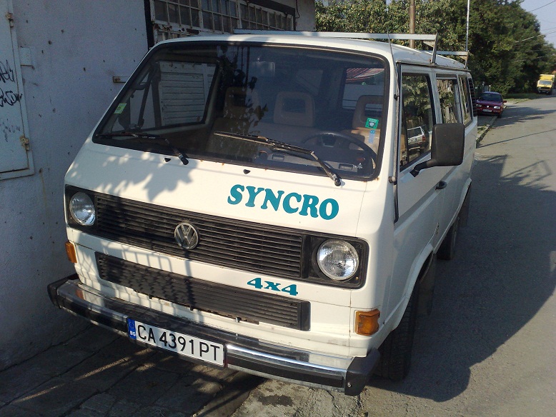

Мнениеот mironov_s » Вто 19 юли 2011 20:08
Ето и снимките.

Re: Бутон за задни светлини
Мнениеот PACH » Сря 20 юли 2011 3:31
mironov_s написа:Ето и снимките.
Браво за хубавото Синхро, заповядай на някоя среща да се видим.Предполагам си чел темата за мероприятието този уйкенд, ако си свободен, пали буса и газ за черноморието ;)

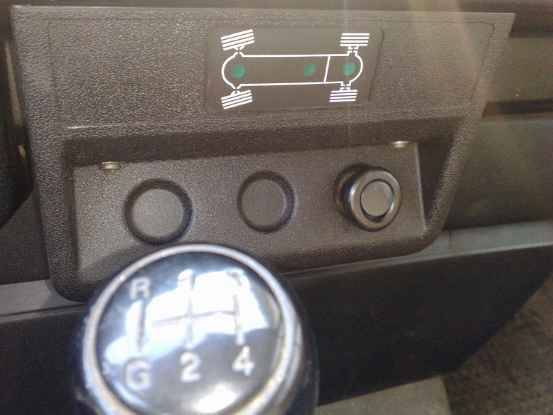

нов е безбожно скъп а втора ръка се намира по-трудно и от девствена фолк дива
При голфа не знам как е, но при буса няма нищо общо.Има ключ на самата кутия, и при включв2ане на задна светват светлините за заден ход и до там.Както казас виското се задейства при пробоксуване и работи в двете посоки.Бутона на средната конзола е блокаж на задния мост, при издърпване блокира диференциала и светва зелената лапичка над самия бутон.Задължително се ползва само при нужда и то на "черен" терен, ако го включиш на асфалт и опиташ да завиеш ще кажеш чао на диференциала най малко.Нов пиньон и корона от Германия 650 евро.Мисли бързо :)
