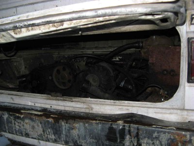

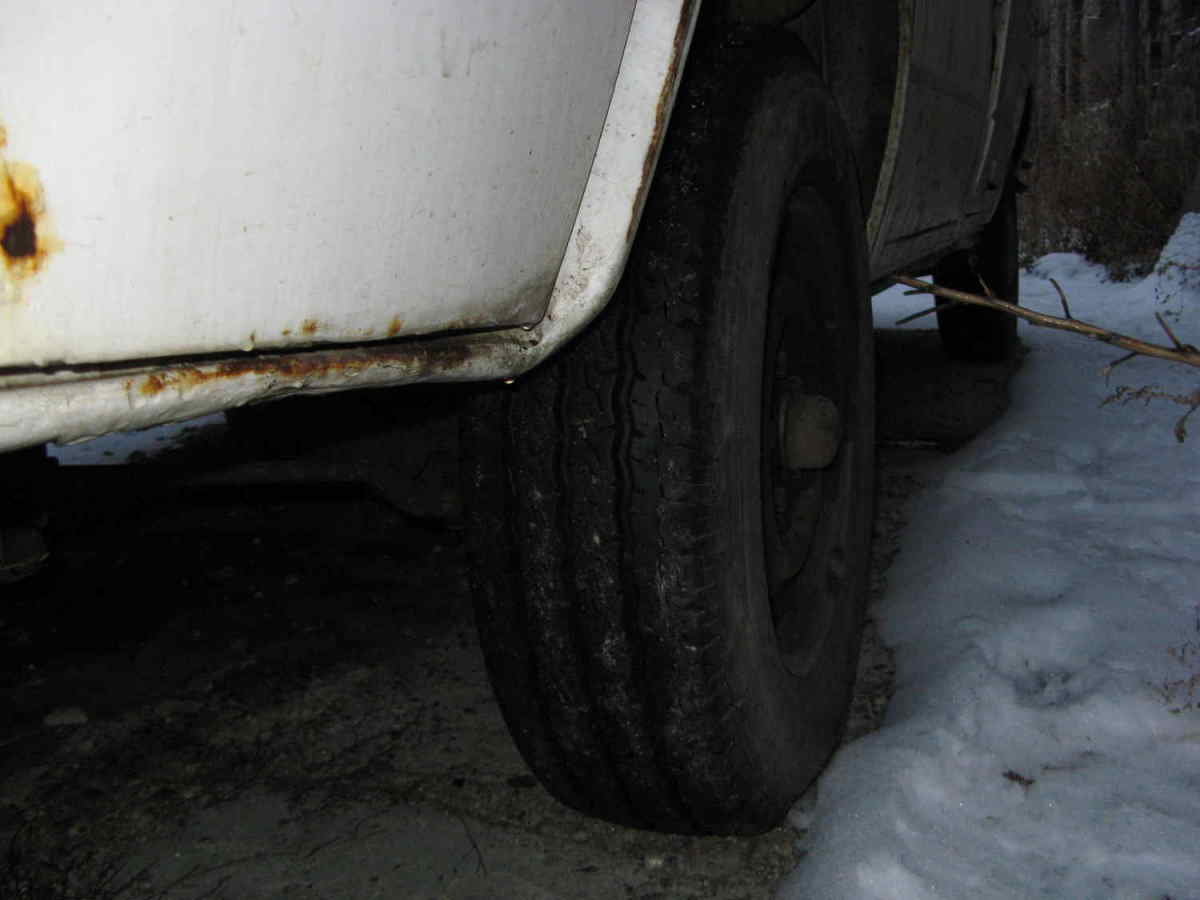

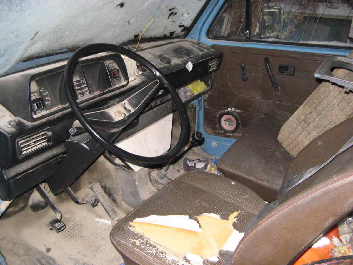

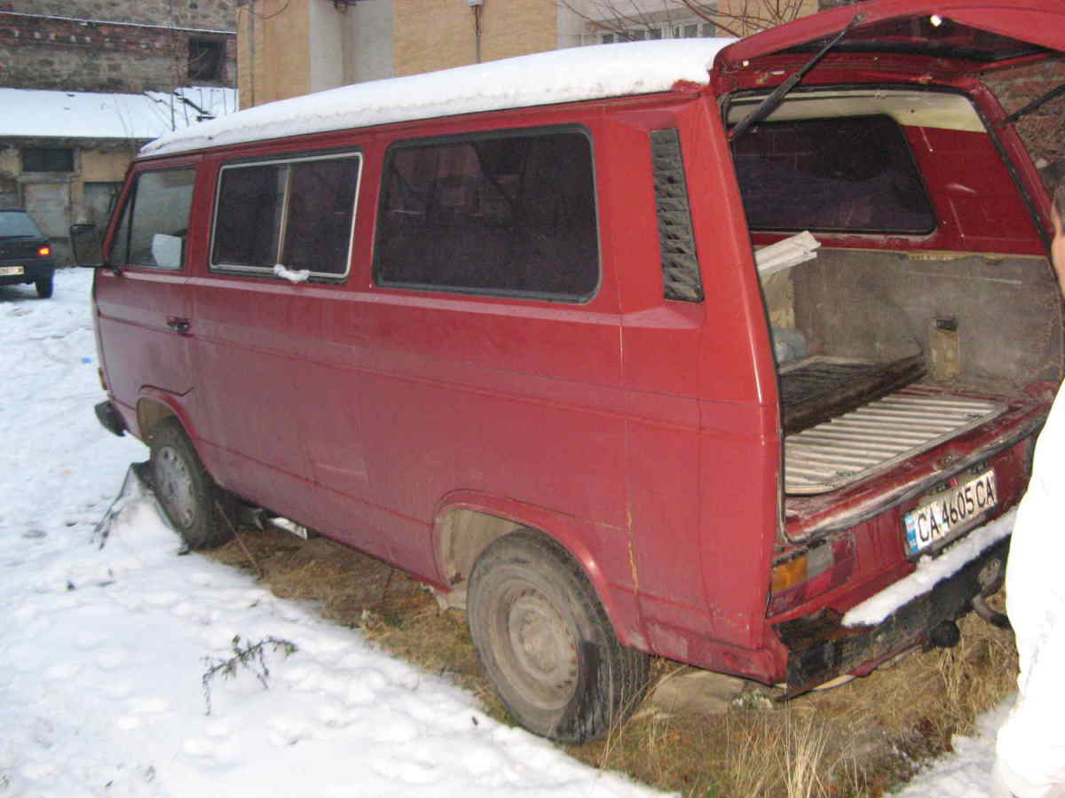

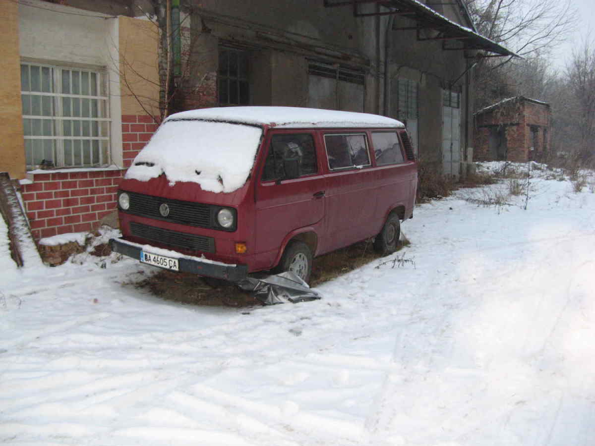

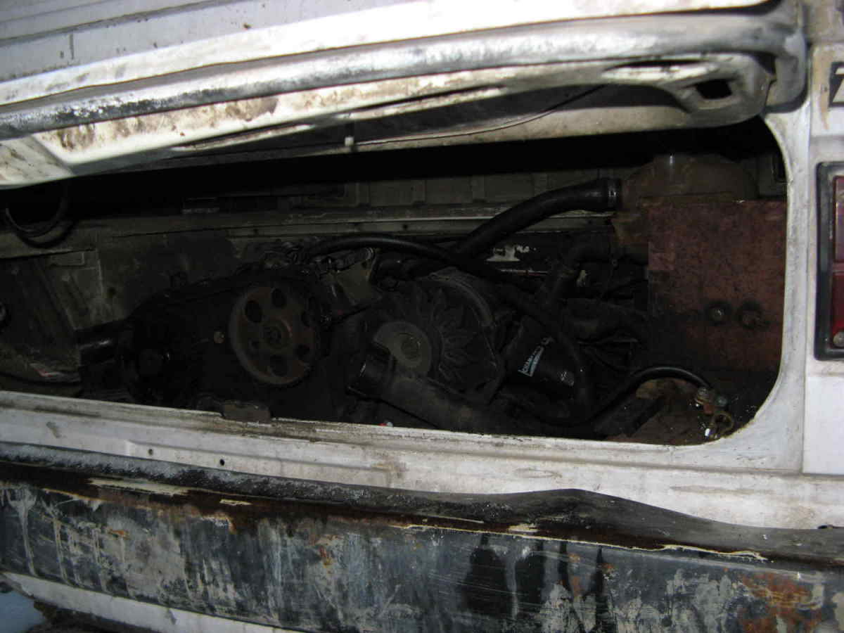

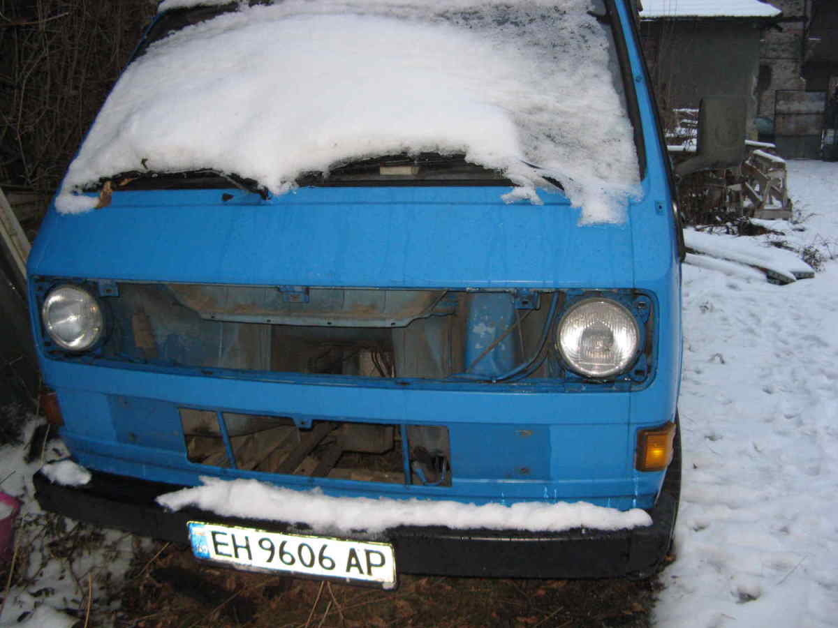

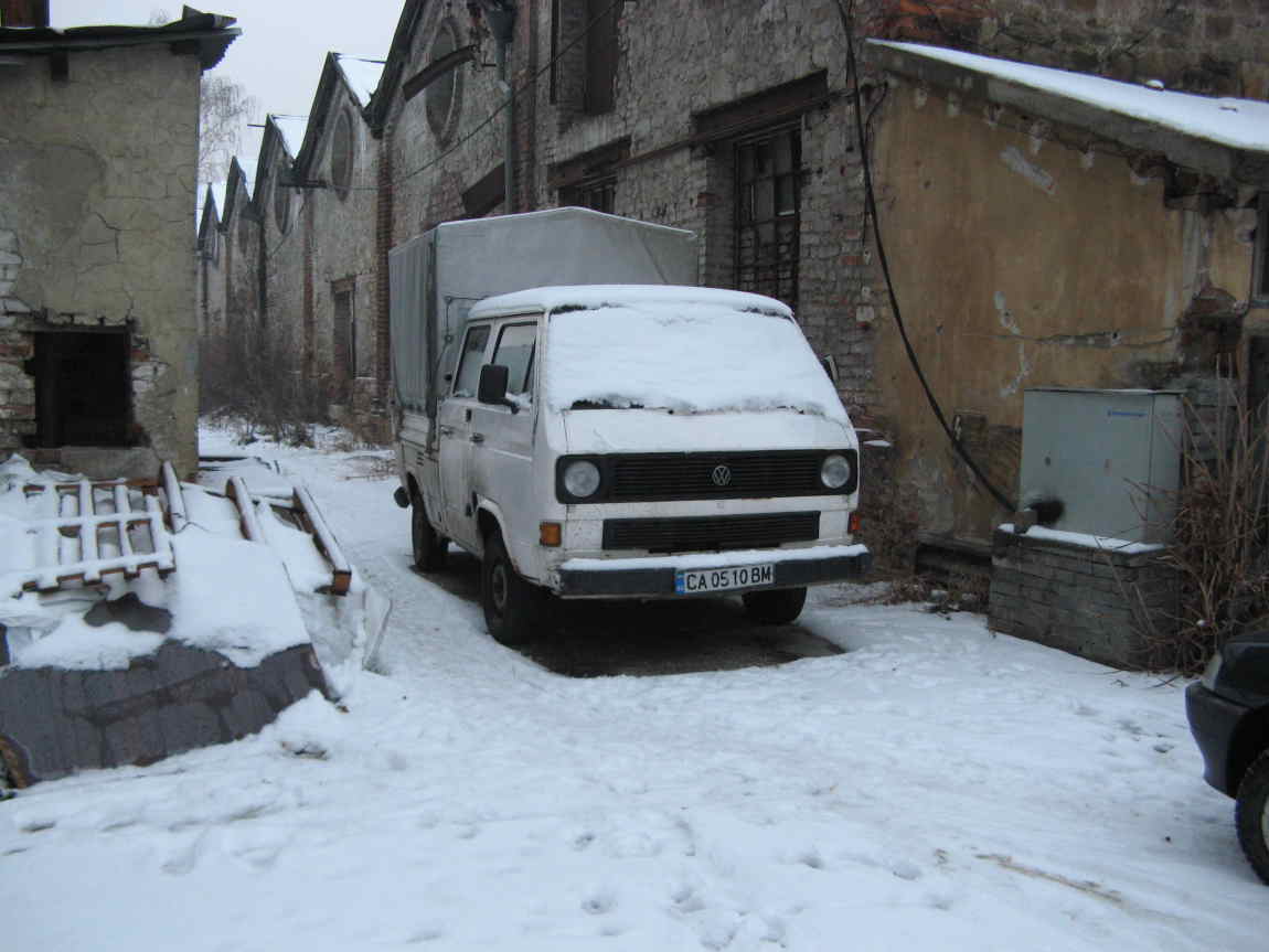

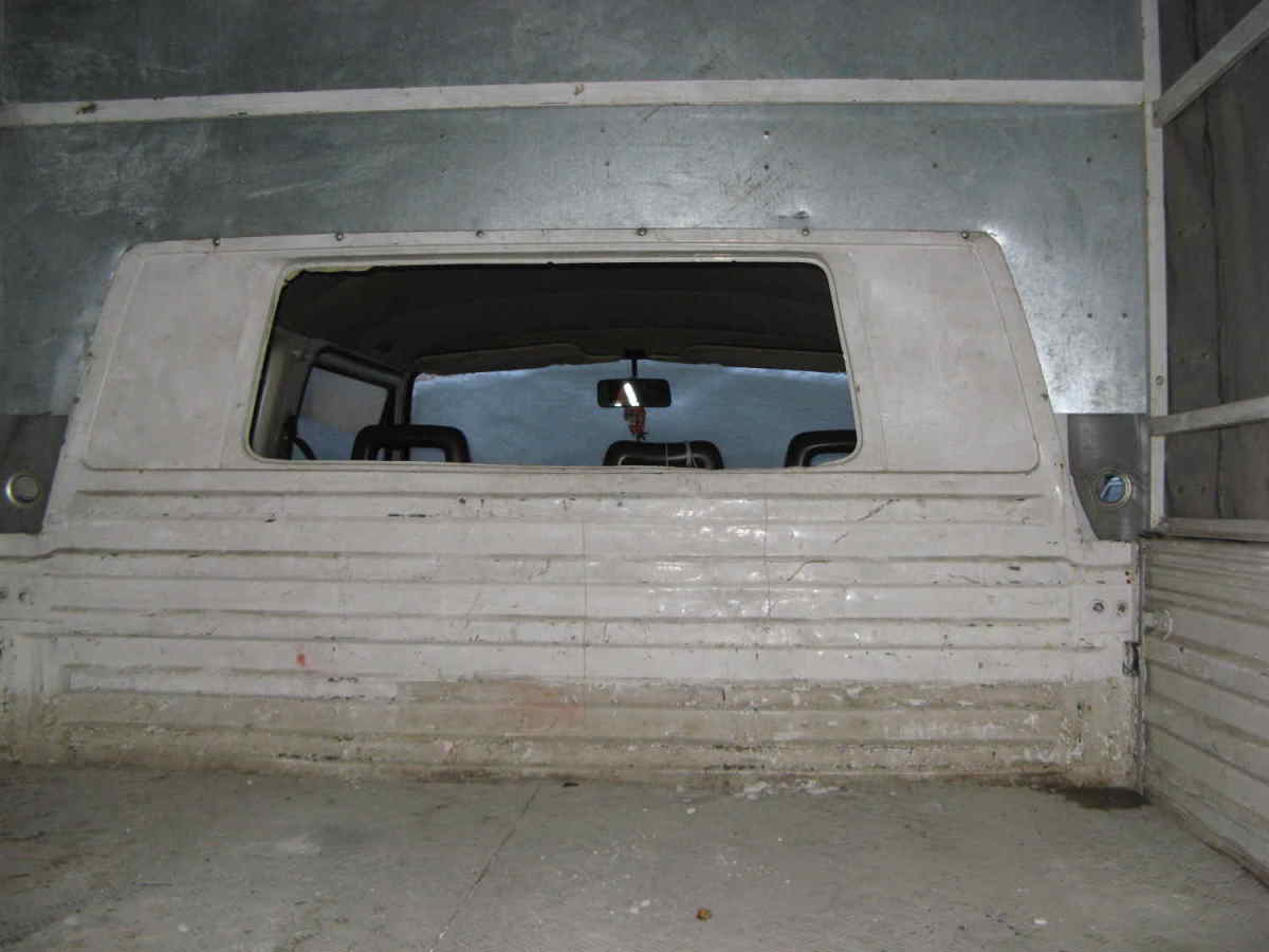

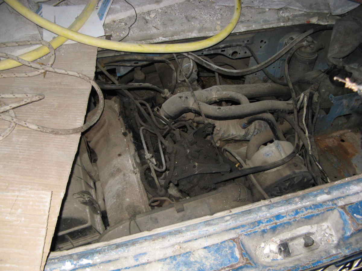

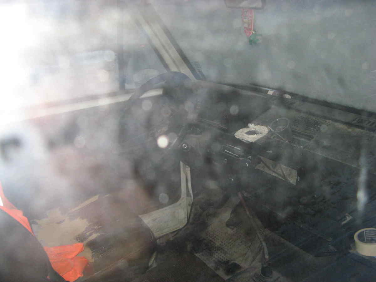

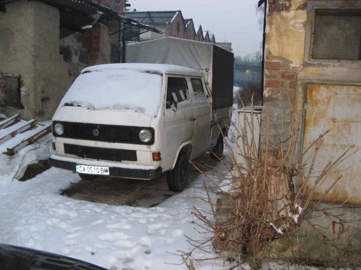

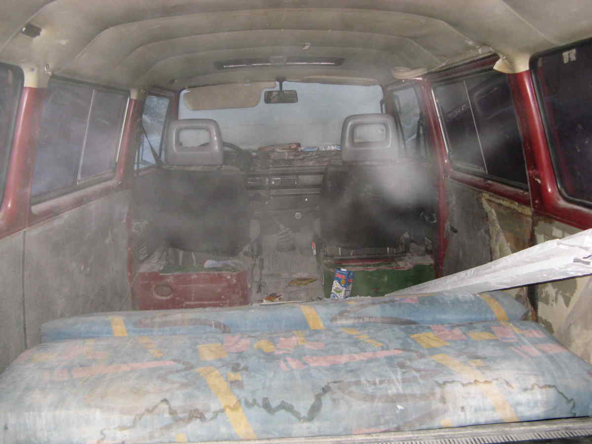

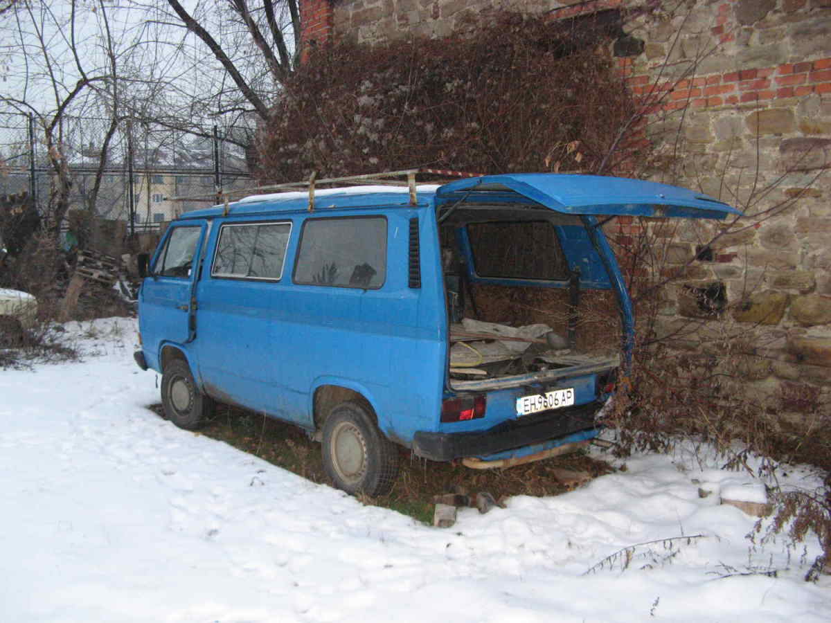

Ето и снимки на бусчетата! Дизелови (кубатура не разбрах), с четиристепенни скорости. Дока-та и червения каравел могат да бъдат запалени веднага (според пича), ако има акумулатор, проблемът им е,че смесват вода и масло. Синия,като че ли е най-зле! Аз лично мисля да взема от него двата задни носача,страничните отварящи се прозорци, както и казанчето за чистачките. Даже се замислям дали да не купя дока-та.
Предложих на човека по 600лв. (така ги сметнахме горе-долу по цената за скрап) на бус и чакам утре да говори със собственика за съгласие!

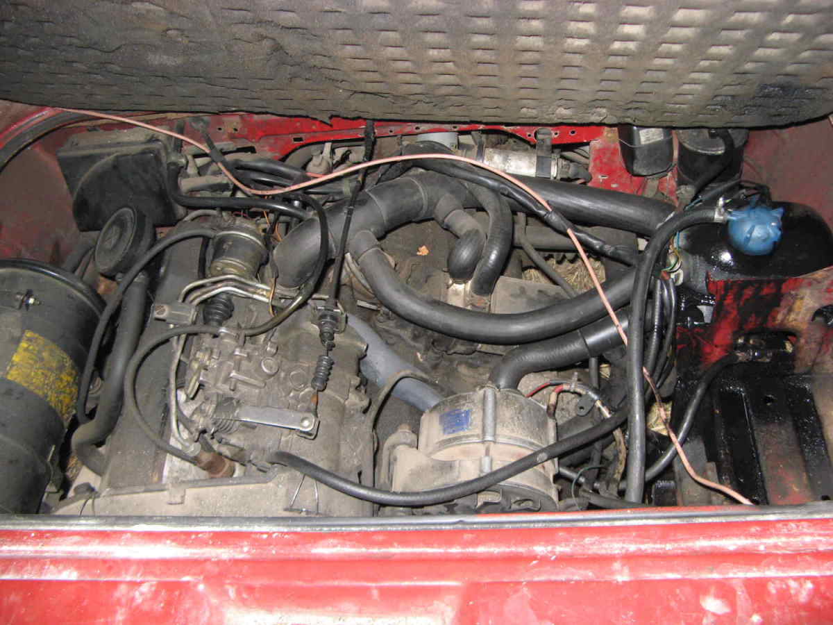

Имам интерес към гумената изолация над двигателя на червеното бусче, ако е това, което си мисля защото не се вижда много добре.По-принцип това е цяла гума, която покрива багажника и слиза под седалката.
moreplavatel
Мнения: 32
Регистриран на: Вто 19 юни 2012 7:59
Re: Инфо за "интресен" бензинов клапан и 3бр. Т3 за части
Мнениеот moreplavatel » Нед 16 дек 2012 22:26
Не, това е само долницата на капака над двигателя!

moreplavatel написа:Не, това е само долницата на капака над двигателя!
Погледни внимателно третата снимка, има една черна гума, сгъната наполовина над моторното, за нея става дума.Офертата остава ако Пепи не го спазари :)

Тавана от червения каравел колко ще се харчи :beer

Ok PACH, изобщо не бях забелязал въпросната гума! Ако не го вземе колегата ще я сваля и ще ти я пратя!
Между другото, днес се чух с Жоро(така се казва човека отговорен за "разчистването" на бусовете), като той каза, че ще звънне по-късно,за да каже дали цената устройва шефовете му! Така и не звънна, утре ще го търся пак! Със сигурност обаче цената ще бъде /кг. на бус/ x 0,40(цена на кг. скрап). Казах му,че бусовете са около 1800кг (720лв), а доколкото си спомням каравел-а ми е 2400кг.
