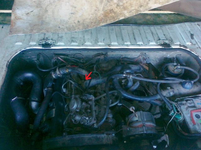

Става дума за '89 Т3 1.6 ТурбоДизел. Интересува ме датчикът за температурата на двигателя само този на казанчето за антифриза ли е или има и някъде друг по двигателя или по радиаторите.
valsanik
Мнения: 1214
Re: Датчик температура Т3
Мнениеот valsanik » Съб 23 фев 2013 17:54
Датчика за температура се намира на съединението зад ГНП-то....Този датчик показва температурата на прибора в таблото.Друг датчик, също за температура, но управляващ подгревните свещи, се намира пак на главата, но отзад.При маркуча за парното....Въпросния датчик, за който Вие питате, е датчик за нивото в разширителното казанче...Той има контролна лампа-диод на прибора за температура. Има и друг датчик свързан с температурата на охлаждащата течност. Той се намира на радиатора и управлява вентилатора за охлаждането. Надявам се съм бил полезен.... :beer

http://volkswagen-classic-parts.de/shop ... zAodPyAAlw
Това ли е този датчик, свързания с лампата на таблото? И ако може малко пояснения къде точно се намира.

На линка дето си го дал не видях датчик...... намира се зад нафтовата помпа както казах...от него започва съединението дето отива към радиатора....

Ако може снимка, не се ориентирам. Нов съм в занаята :redface

Дебелият маркуч зад ГНП-то който влиза в главата там се намира и датчика.На главата има пластмасов фланец или метален и този маркуч влиза в него а на фланеца е сложен датчика.Датчика е с 4 пина и т.н.

Ето колега, отбелязал съм със стрелка върху снимката на колегата.
