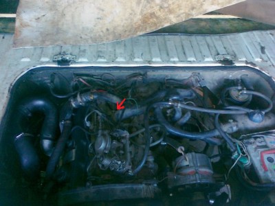

Ако може снимка, не се ориентирам. Нов съм в занаята :redface

Дебелият маркуч зад ГНП-то който влиза в главата там се намира и датчика.На главата има пластмасов фланец или метален и този маркуч влиза в него а на фланеца е сложен датчика.Датчика е с 4 пина и т.н.

Ето колега, отбелязал съм със стрелка върху снимката на колегата.

Мерси много!!!
