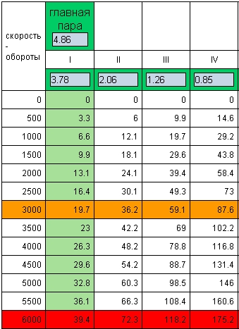

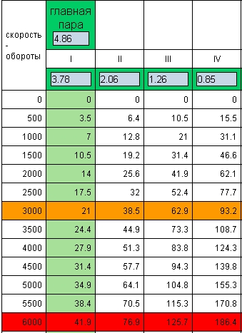

Честито, кутията ти обаче е от бензинов боксер DG 78 к.с.
Най-добрия вариант е 4-та скорост 0.78 и главно предаване 4.57.Имам подозрения че може предавателните числа да не ти отговарят на кутията.Сигурно е отваряне и не се знае какво има вътре.
Модел DU, монтира се от 07.1984г.
Първа - 3,78
Втора - 2,06
Трета - 1,26
Четвърта - 0,85
Задна - 3,67
Главно предаване - 4,86
Прилагам ти две таблици, на първата съм сметнал скоростната ти кутия с гуми 185/80/14 а на втората 195/80/15

zlatnia7408
Мнения: 221
Регистриран на: Нед 28 дек 2008 15:51
Автомобил: vw 7
Двигател: TDI 2014
Re: ск. кутия за транспортер1.6 ТД
Мнениеот zlatnia7408 » Съб 03 апр 2010 16:56
Mоля за уточнение, в първата графа на таблица са оборотите на мотора а в следващите е скороста в зависимаст от предавката, правилно ли съм разбрал ?
Точно така.
