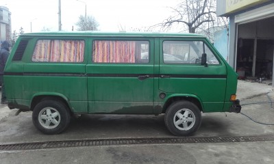

Гледам тука едни ( http://shop.medina-med.com/Tyre/4032344 ... 096H%20FR/ ).
Гумаджиите ме гледат умно
Чудая се аз ли нещо не доумявам
Естествено това са най ефтините, за това питам ако някой вече се е блъскал в тази стена.
valsanik написа:Димчо, гумите са добри...няма да съжаляваш... Размера също е много подходящ за Т3-ката...Слагай смело, ще останеш доволен...
stardreamer написа:Отрицателните черти са (за които се сещам):
-разминаване в скоростомера и километража
-намалена странична стабилност (не, заради 2-та см. по-висока кола, за заради 15% по-високата гума) и в завои и при висока скорост
-повишен разход на гориво
-по мудно ускорение / доускоряване
-по-слабо спиране
Но щом някой ги е слагал и не усеща драстична промяна може да опиташ.
