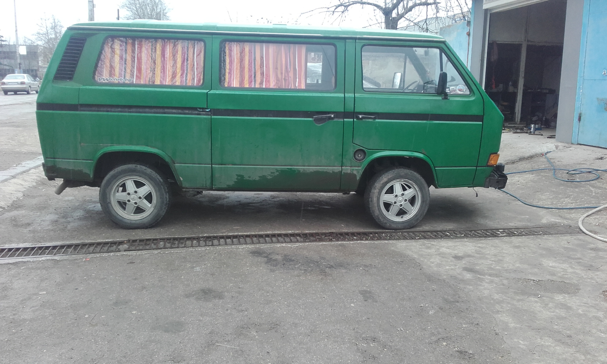

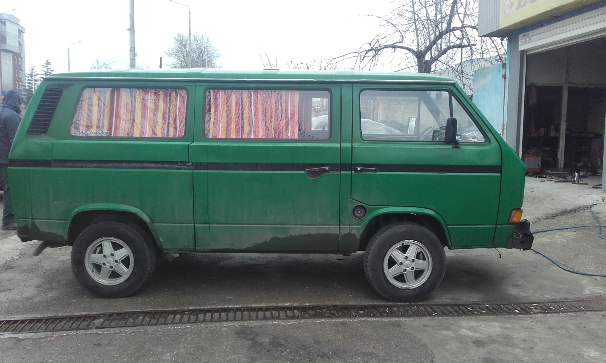

Днес сложих новите гуми.
Разликата е видима още на снимките.
За сега - вози по-добре, изглежда по- добре
И се вдигна .
Това са първи впечетления, без да съм карал на дълъг път.
Преди
Сега
