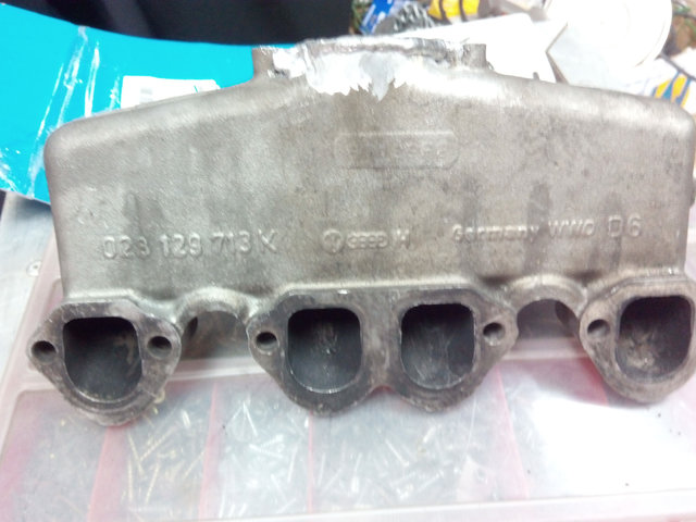

Много благодаря ,колега.Доста неща ми се изясниха,да попитам само как сте решили проблема с въздушния филтър.От каква кола става,че моя е от Венто/взех го заедно с двигателя/ и нямам къде да го навра.

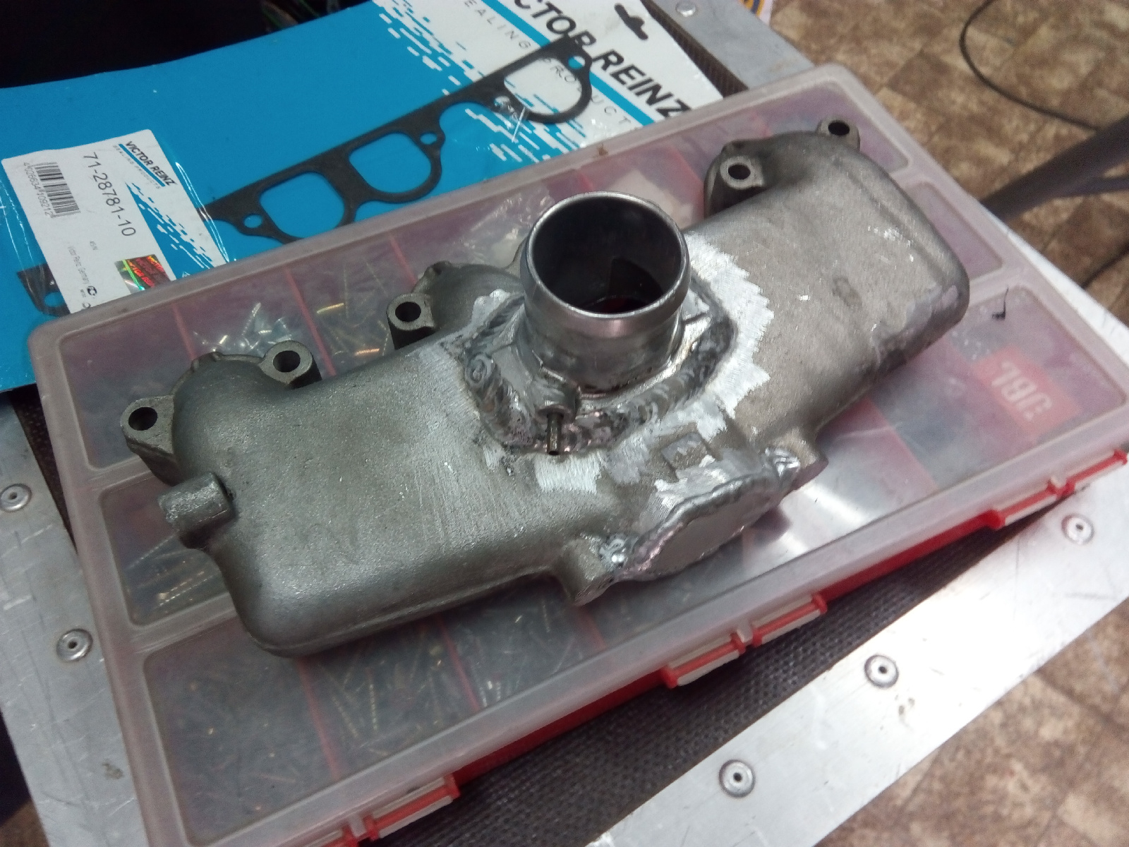

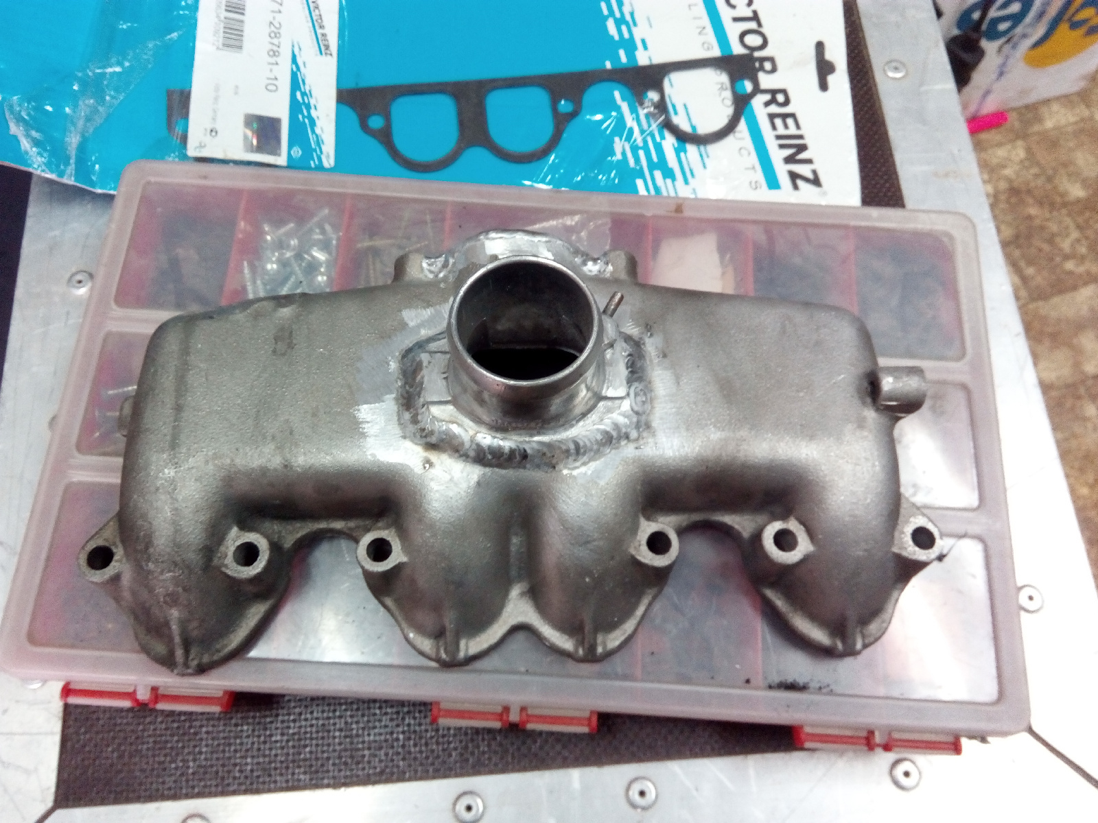

Вземи си от бус 1.6 ТД комплект колектори, въздуховоди, въздушен филтър със стойка, всичко ще си го наредиш в оригинал, само трябва да се преработи всмукателния колектор от 2 в 1. Основната част от AFN 110 к.с., фланеца от 1.6тд и малко работа с фреза и аргон.

Можеш да ползваш и оригиналния колектор на 1.6тд....
