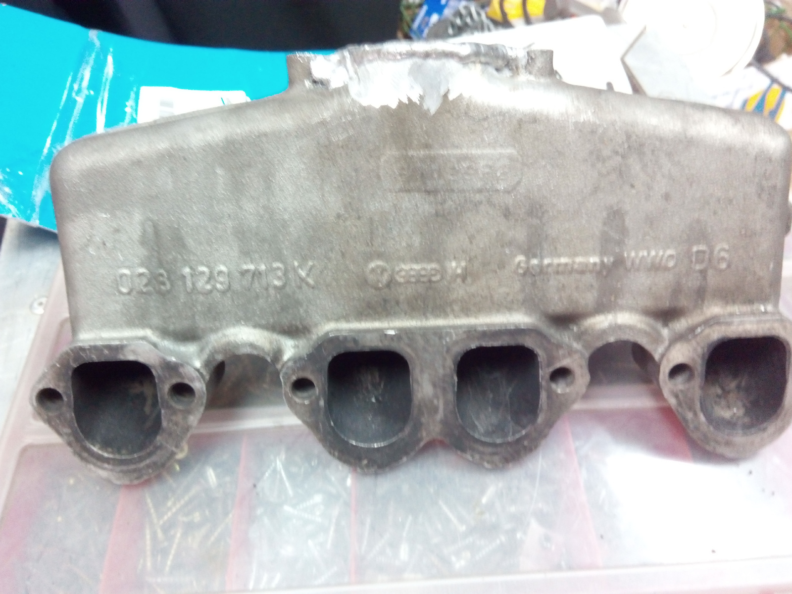

Re: Смяна двигател от 1.7д на 1.9тди
Мнениеот PACH » Чет 29 ное 2018 19:14
Вземи си от бус 1.6 ТД комплект колектори, въздуховоди, въздушен филтър със стойка, всичко ще си го наредиш в оригинал, само трябва да се преработи всмукателния колектор от 2 в 1. Основната част от AFN 110 к.с., фланеца от 1.6тд и малко работа с фреза и аргон.

Можеш да ползваш и оригиналния колектор на 1.6тд....

Здравейте.Пак да попитам,тръбата за наливане на маслото,при стария двигател минаваше покрай динамото и през ремъка,обаче на новия двигател динамото пречи и няма място.
И друго да попитам,ако поставя друга лапа и не бутам колекторите,филтърната кутия от 1.6тд ще пасне ли,или да търся друга.
Ако някой има размери на такава правена лапа,а ако някой може да ми я изработи/плащам си я/ще съм благодарен.

Ако ползваш стойка и алтернатор от модерния тип, наливането на маслото ще си го направиш от капачката на капака на клапаните, тд филтъра може и да стане в оригинал, но въздуховодите със сигурност ще се преправят. Лапа продават в Германия, но ценара е около 130-140 евра.

Мнениеот valu » Вто 25 дек 2018 15:54
Благодаря отново колега,а лапата наистина си е цифра,но ако сменя изпускателния колектор,на този от 1.6тд не му ли е различен фланеца.Мисля че е с 4 болта а моя е триъгален и с 3 болта пак ще се преправя май.

Мнениеот PACH » Сря 26 дек 2018 0:18
Колектора от 1.6тд го вземаш с оригиналната бусова турбина К14, другия вариант е преходен фланец от Батчи ;)
