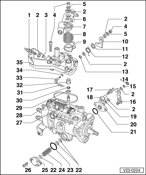

Протече ПОМПАТА от остичката за подаване на гас.Някой ако е имал такъв проблем да сподели.Автомобила е VW Т4 2,4D.Същия проблем го имах с предния бус Т3.Там стана лесно...искарах горното капаче на помпата и смених само о пръстена.

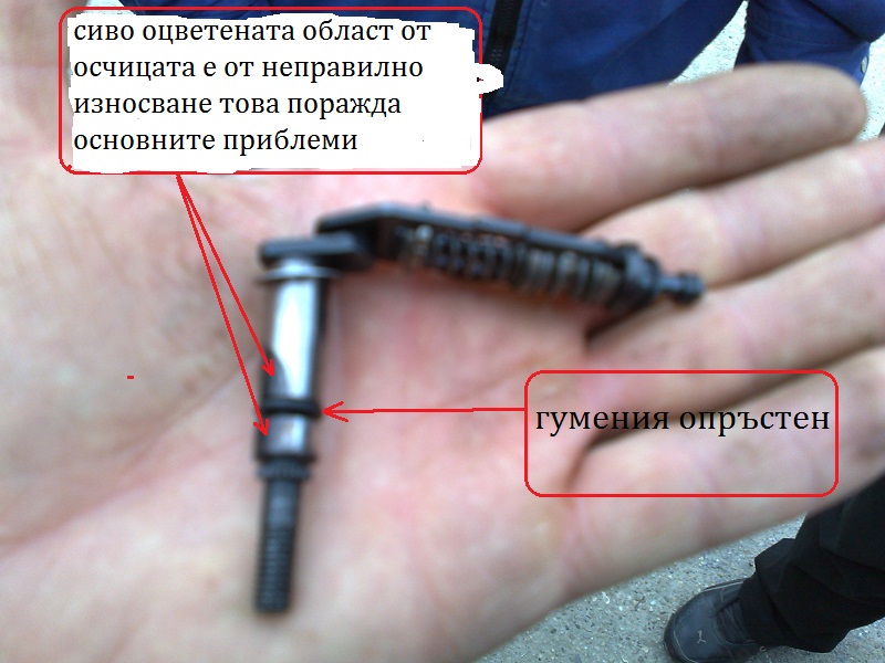

xcentric
Мнения: 255
Регистриран на: Чет 06 яну 2011 21:46
Автомобил: Transporter 2003
Двигател: TDI - AJT
Местоположение: Лясковец / Castagnaro - Verona
Re: проблем с ГНП
Мнениеот xcentric » Пон 21 фев 2011 11:28
gorgi написа:Протече ПОМПАТА от остичката за подаване на гас.Някой ако е имал такъв проблем да сподели.Автомобила е VW Т4 2,4D.Същия проблем го имах с предния бус Т3.Там стана лесно...искарах горното капаче на помпата и смених само о пръстена.
ако мога да помогна с това
това е от пасат-2-ка предполагам че осчиците са идентични
проблема е че пружината над помпата напъва на една страна
и от там става износването на опръстена съответно и оста
gorgi
Мнения: 77
Регистриран на: Съб 03 май 2008 10:43
Местоположение: Тутракан
Re: проблем с ГНП
Мнениеот gorgi » Пон 21 фев 2011 17:14
KingoftheROAD благодаря за схемата.Ако имаш и описанието на частите.Като гледам сякаш липсва една законтряща шайба най одогоре на оста.И като съм натиснал без да искам одгоре ...е станала белята.Сменях радиатор.Антифриза спря да тече...почна нафта да тече :banghead: :banana Остичката е с два опръстена.На стария модел са с един.

gorgi
Мнения: 77
Re: проблем с ГНП
Мнениеот gorgi » Пон 21 фев 2011 20:35
Всичко оправих.Оказа се доста по сложно спрямо VW-T3.Явно не трябва да се доверяваме на всички стендаджии.В моята помпа открих и тел. :applause: Не му стигнала дължината на прожината за празен ход на човека и...ТЕЛ... :horror: в българия явно има още.Нооо моя проблем беше от липсваща законтряща или не знам как да я опиша точно тази шаиба.Сменях радиятор и по невнимание съм натиснал лостчето на гаста.О пръстените си бяха пострадали но можеха да искарат още доста.Станах спец и по тия помпи. :012: heavy metal zork :bananaСъжалявам ,че нямаше как да снимам.Толкова бях изнервен от това което видях в помпата ,че изобщо не се сетих за снимки. :horror:

аз имах преди време същия проблем на моя Т4(1.9ТД).Беше протекла направо от износеното гумено пръстенче на същата ос...аз си купих целия комплект с гарнитурки и пръстенчета за помпата за всеки случай,но специално за пръстените ги има във всеки магазин за авточасти.А смяната на пръстена е най-труната част,защото помпата е завряна мн.кофти. Сваля се горния капак на помпата като се откачва жилото на педала на газта и гледате да не изхвръкнат на някъде прожинките от вътре :shock .Моите изкочиха,но баща ми успя да ги сложи обратно. Не знам дали е трябвало да се регулира нещо по помпата,защото след ремонта всичко си беше както преди без промяна във вурвежа,разхода,работа и тн...

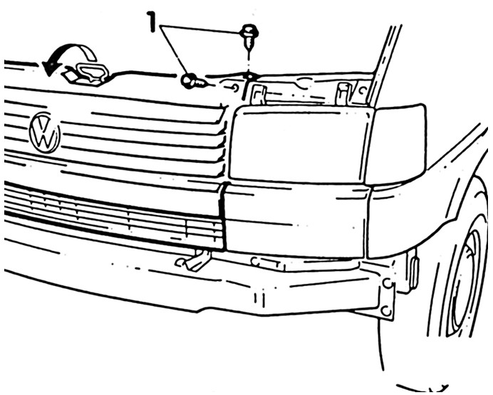

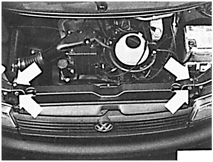

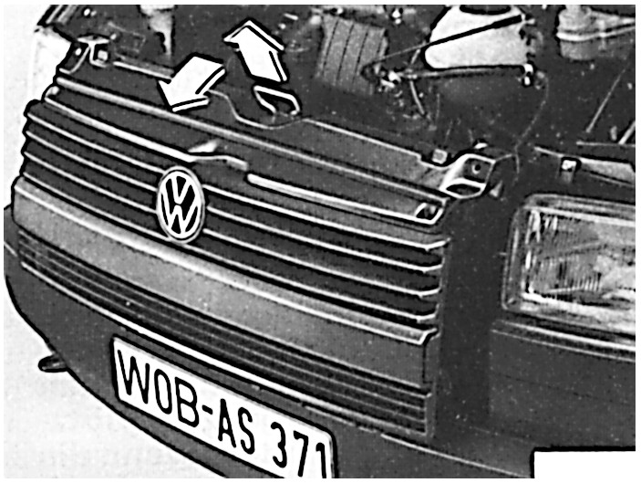

KingoftheROAD
Мнения: 2486
Двигател: ACU
Местоположение: Калояново
Re: проблем с ГНП
Мнениеот KingoftheROAD » Нед 27 фев 2011 10:49
Радиаторът при правата маска до 95-та (и след) може да се отмества напред. При новата маска след 96-та(опция при някои модификации) би трябвало да може и без сваляне на радиатора. Предницата там е удължена с около 10-на см.

gorgi
Мнения: 77
Re: проблем с ГНП
Мнениеот gorgi » Нед 27 фев 2011 16:16
Е вярно е :applause: .Аз ако бях го издърпал радиатора само напред и така да ги сменям тия пръстенчета щах наистина да получа нервна криза. :078: :082:
