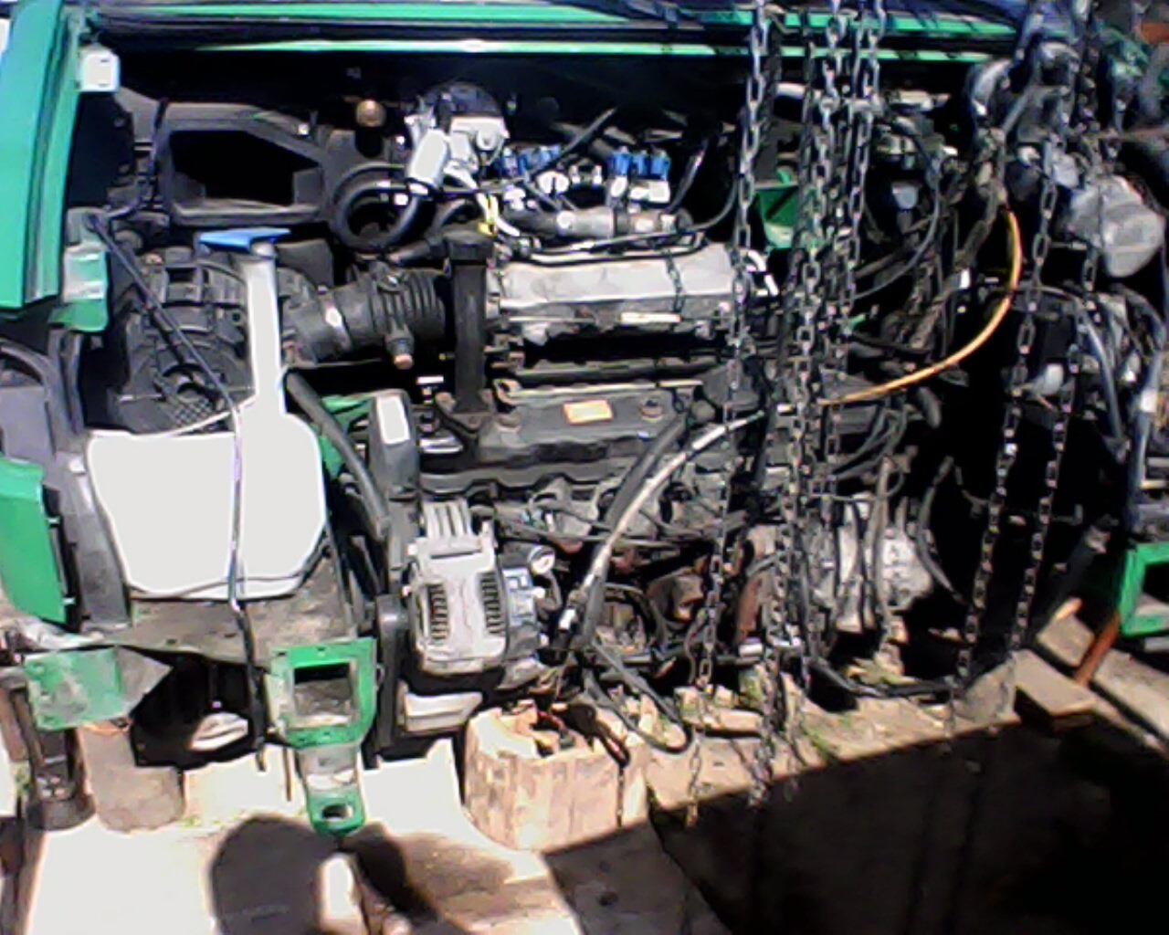

sasho_yamaha написа:Пепи би ли описал малко по подробно смяната на съединитела че и на мене ми се разхлопа яко маховика и е време да го сменя.Сменял съм на 2.5 само че бензинов и там имаше проблем с ръкава на кутията одясно.
На AFK кутията няма такъв ръкав. На снимките по-горе се вижда добре. Успех в ремонта :th_up

Колега знам че на тая кутия няма ръкав,имах предвид дали има нещо по специфично и сложно което е добре да се знае!

Специфичното Сашко е че,Закрепваш мотора,сваляш полуосите,отделяш системата за включване на скоростите,сваляш стартера,сваляш буксата за километража,и вече кутията е долу :screwy Даваше акъли а това е елементарно за теб май :bowdown Къде е Мишо сега?????????Така не се прави батка :thumb_down

Колкото до сваляне/качване на кутията AFK, разликата с бензиновата е основно в ръкава. Както е казал колегата по-горе, подпираш двигателя, че той остава само на един тампон, разкачаш полуоски, жило за километраж, и разглобяваш удъжитля отдясната страна. След това кутията би трябвало да излезе. Имай предвид, че при мен имаше един болт шестограм 6мм. заврян между картера и блока, и не се вижда добре отникъде. Развива се след като демонтираш удължителя от същата страна между картера и блока. Разгледай добре. Освен това при сглобяването на удължителя отдясно, провери щлиците, и ако са добре можеш да сложиш там малко грес и термошлаух. Ако има някъде канал да можеш да ползваш ще е удобно за работа, иначе без канал се налага да сваляш предната броня, маската, и гредата с фаровете, да се разкачват и маркучи, куплунзи, да се точи антифриза итн. И после всичкото това в обратен ред.

Ванка не се сваля маска ,радиатор и др. там части ...
Работата е за ден ,ако го сменяш сам .В сервиза е за по малко...

Ако нямаш канал, няма друг вариант.
